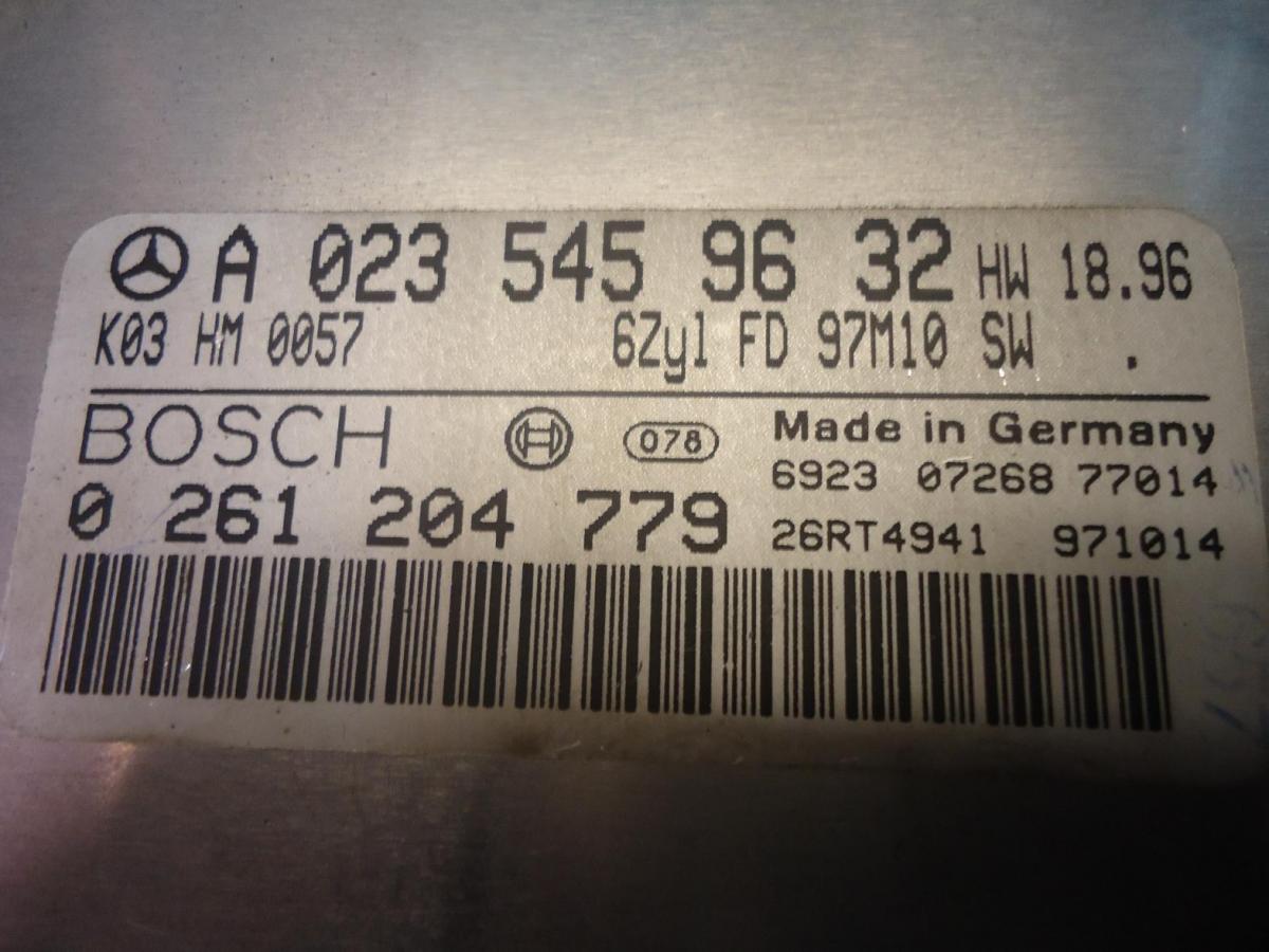

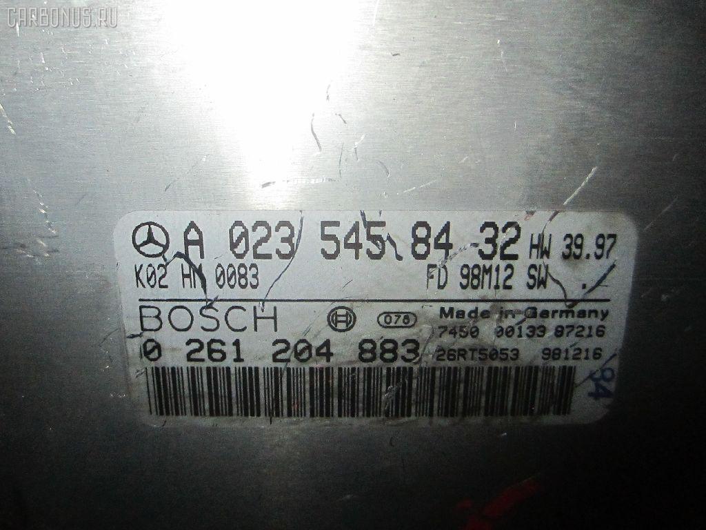

Опубликовано 5 апреля, 201511 г. Автор comment_770947 НС05Х32 0D69J Ссылка на комментарий https://www.auto-bk.ru/forum/topic/59945-mercedes-w208-%D0%B4%D0%B0%D0%BC%D0%BF-%D0%B7%D0%B0%D0%BC%D0%BA%D0%B0/page/2/#findComment-770947 Поделиться на другие сайты Поделиться Поделиться сообщением
Опубликовано 5 апреля, 201511 г. comment_770949 НС05Х32 0D69J вторую строку конец 00/00 как то так только вместо нулей цифры Ссылка на комментарий https://www.auto-bk.ru/forum/topic/59945-mercedes-w208-%D0%B4%D0%B0%D0%BC%D0%BF-%D0%B7%D0%B0%D0%BC%D0%BA%D0%B0/page/2/#findComment-770949 Поделиться на другие сайты Поделиться Поделиться сообщением

Опубликовано 5 апреля, 201511 г. Автор comment_770955 на второй 52\96, на первой на фото не видно Ссылка на комментарий https://www.auto-bk.ru/forum/topic/59945-mercedes-w208-%D0%B4%D0%B0%D0%BC%D0%BF-%D0%B7%D0%B0%D0%BC%D0%BA%D0%B0/page/2/#findComment-770955 Поделиться на другие сайты Поделиться Поделиться сообщением
Опубликовано 5 апреля, 201511 г. comment_770956 на второй 52\96, на первой на фото не видно есть токое как раз как у меня было Ссылка на комментарий https://www.auto-bk.ru/forum/topic/59945-mercedes-w208-%D0%B4%D0%B0%D0%BC%D0%BF-%D0%B7%D0%B0%D0%BC%D0%BA%D0%B0/page/2/#findComment-770956 Поделиться на другие сайты Поделиться Поделиться сообщением

Опубликовано 5 апреля, 201511 г. Автор comment_770964 Номер моторника скажи, что бы знать какую флэш лить Ссылка на комментарий https://www.auto-bk.ru/forum/topic/59945-mercedes-w208-%D0%B4%D0%B0%D0%BC%D0%BF-%D0%B7%D0%B0%D0%BC%D0%BA%D0%B0/page/2/#findComment-770964 Поделиться на другие сайты Поделиться Поделиться сообщением
Опубликовано 5 апреля, 201511 г. comment_770970 Номер моторника скажи, что бы знать какую флэш лить там токо епром в hc11e9 проливаеш и все Ссылка на комментарий https://www.auto-bk.ru/forum/topic/59945-mercedes-w208-%D0%B4%D0%B0%D0%BC%D0%BF-%D0%B7%D0%B0%D0%BC%D0%BA%D0%B0/page/2/#findComment-770970 Поделиться на другие сайты Поделиться Поделиться сообщением
Опубликовано 5 апреля, 201511 г. Автор comment_770972 моторник не родной, там по каталогу 4 разных блока стояло, все 4 дампа флэш есть , какую из них лить? Моторолка с какого блока? Ссылка на комментарий https://www.auto-bk.ru/forum/topic/59945-mercedes-w208-%D0%B4%D0%B0%D0%BC%D0%BF-%D0%B7%D0%B0%D0%BC%D0%BA%D0%B0/page/2/#findComment-770972 Поделиться на другие сайты Поделиться Поделиться сообщением
Опубликовано 5 апреля, 201511 г. comment_770975 моторник не родной, там по каталогу 4 разных блока стояло, все 4 дампа флэш есть , какую из них лить? Моторолка с какого блока? me2.0 2.8 4 matic у вас какой двиг Изменено 5 апреля, 201511 г. пользователем marcos_1 Ссылка на комментарий https://www.auto-bk.ru/forum/topic/59945-mercedes-w208-%D0%B4%D0%B0%D0%BC%D0%BF-%D0%B7%D0%B0%D0%BC%D0%BA%D0%B0/page/2/#findComment-770975 Поделиться на другие сайты Поделиться Поделиться сообщением
