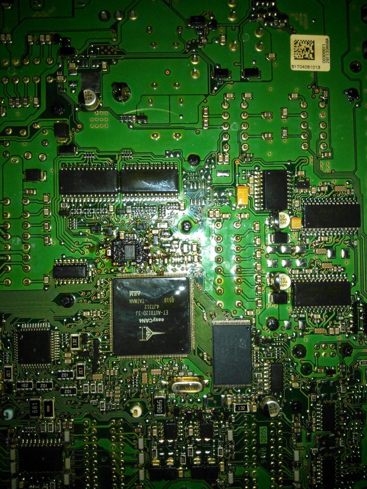

Опубликовано 5 апреля, 201511 г. comment_770767 Вот такой там proc стоит Уххххххх, какой красавец))) Даже не понятно что это за зверь такой Ссылка на комментарий https://www.auto-bk.ru/forum/topic/59965-peugeot-308-16-2009-%D0%BC%D0%BA%D0%BF%D0%BF-%D0%BF%D0%BE%D0%BC%D0%BE%D0%B3%D0%B8%D1%82%D0%B5-%D1%81-%D0%B4%D0%B0%D0%BC%D0%BF%D0%BE%D0%BC/page/3/#findComment-770767 Поделиться на другие сайты Поделиться Поделиться сообщением
Опубликовано 5 апреля, 201511 г. comment_770776 а более картина не так ? Ссылка на комментарий https://www.auto-bk.ru/forum/topic/59965-peugeot-308-16-2009-%D0%BC%D0%BA%D0%BF%D0%BF-%D0%BF%D0%BE%D0%BC%D0%BE%D0%B3%D0%B8%D1%82%D0%B5-%D1%81-%D0%B4%D0%B0%D0%BC%D0%BF%D0%BE%D0%BC/page/3/#findComment-770776 Поделиться на другие сайты Поделиться Поделиться сообщением
Опубликовано 5 апреля, 201511 г. comment_770778 а более картина не так ? вот на вашем фото есть флеш!это точно от 308?а у ТС есть флешь???? Ссылка на комментарий https://www.auto-bk.ru/forum/topic/59965-peugeot-308-16-2009-%D0%BC%D0%BA%D0%BF%D0%BF-%D0%BF%D0%BE%D0%BC%D0%BE%D0%B3%D0%B8%D1%82%D0%B5-%D1%81-%D0%B4%D0%B0%D0%BC%D0%BF%D0%BE%D0%BC/page/3/#findComment-770778 Поделиться на другие сайты Поделиться Поделиться сообщением
Опубликовано 5 апреля, 201511 г. comment_770782 те что попадались есть , и есть с такими разьемами на руках такой же , и с такими но двух платный , потому и уточняю может мутант какой может у него , может у меня ( но у меня таких тогда два мутанта ) Изменено 5 апреля, 201511 г. пользователем Slavik k Ссылка на комментарий https://www.auto-bk.ru/forum/topic/59965-peugeot-308-16-2009-%D0%BC%D0%BA%D0%BF%D0%BF-%D0%BF%D0%BE%D0%BC%D0%BE%D0%B3%D0%B8%D1%82%D0%B5-%D1%81-%D0%B4%D0%B0%D0%BC%D0%BF%D0%BE%D0%BC/page/3/#findComment-770782 Поделиться на другие сайты Поделиться Поделиться сообщением
Опубликовано 5 апреля, 201511 г. comment_770784 да , странно у меня два было как у ТС!вот такой впервые вижу! Ссылка на комментарий https://www.auto-bk.ru/forum/topic/59965-peugeot-308-16-2009-%D0%BC%D0%BA%D0%BF%D0%BF-%D0%BF%D0%BE%D0%BC%D0%BE%D0%B3%D0%B8%D1%82%D0%B5-%D1%81-%D0%B4%D0%B0%D0%BC%D0%BF%D0%BE%D0%BC/page/3/#findComment-770784 Поделиться на другие сайты Поделиться Поделиться сообщением

Опубликовано 5 апреля, 201511 г. comment_770807 новый ? это тупо все FF и заново привязывать и кодировать лексией ( вам это не поможет , флеша "уехала" 29*** которая ) Ссылка на комментарий https://www.auto-bk.ru/forum/topic/59965-peugeot-308-16-2009-%D0%BC%D0%BA%D0%BF%D0%BF-%D0%BF%D0%BE%D0%BC%D0%BE%D0%B3%D0%B8%D1%82%D0%B5-%D1%81-%D0%B4%D0%B0%D0%BC%D0%BF%D0%BE%D0%BC/page/3/#findComment-770807 Поделиться на другие сайты Поделиться Поделиться сообщением
Опубликовано 5 апреля, 201511 г. comment_770809 А у ТС тоже такой блок, с флешью?? А если во флешь с нового блока залить - поможет? Ссылка на комментарий https://www.auto-bk.ru/forum/topic/59965-peugeot-308-16-2009-%D0%BC%D0%BA%D0%BF%D0%BF-%D0%BF%D0%BE%D0%BC%D0%BE%D0%B3%D0%B8%D1%82%D0%B5-%D1%81-%D0%B4%D0%B0%D0%BC%D0%BF%D0%BE%D0%BC/page/3/#findComment-770809 Поделиться на другие сайты Поделиться Поделиться сообщением
Опубликовано 5 апреля, 201511 г. Автор comment_770811 новый ? это тупо все FF и заново привязывать и кодировать лексией ( вам это не поможет , флеша "уехала" 29*** которая ) Я то поставил идентичный BSI,просто в него припаял родной eeprom Ссылка на комментарий https://www.auto-bk.ru/forum/topic/59965-peugeot-308-16-2009-%D0%BC%D0%BA%D0%BF%D0%BF-%D0%BF%D0%BE%D0%BC%D0%BE%D0%B3%D0%B8%D1%82%D0%B5-%D1%81-%D0%B4%D0%B0%D0%BC%D0%BF%D0%BE%D0%BC/page/3/#findComment-770811 Поделиться на другие сайты Поделиться Поделиться сообщением
Опубликовано 5 апреля, 201511 г. comment_770825 Я то поставил идентичный BSI,просто в него припаял родной eeprom а есть х100???у ТС Ссылка на комментарий https://www.auto-bk.ru/forum/topic/59965-peugeot-308-16-2009-%D0%BC%D0%BA%D0%BF%D0%BF-%D0%BF%D0%BE%D0%BC%D0%BE%D0%B3%D0%B8%D1%82%D0%B5-%D1%81-%D0%B4%D0%B0%D0%BC%D0%BF%D0%BE%D0%BC/page/3/#findComment-770825 Поделиться на другие сайты Поделиться Поделиться сообщением
