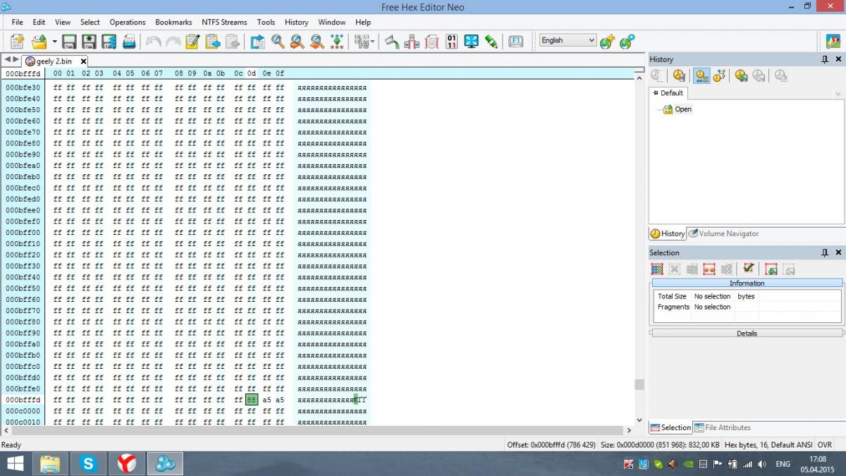

Снятие защиты M7.8 geely 1.8
Не пойму что за адрес? есть только BFFF0 -там что то похожее
И ещё вопрос , как пересчитать контрольную сумму?

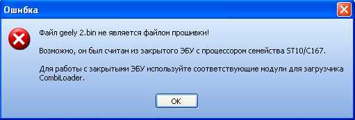

у меня такое ощущение, что считалось криво, очень много 9B00
и для загрузки чиплодырь не понимает Ваш файл
https://www.auto-bk.ru/forum/topic/60024-%D1%81%D0%BD%D1%8F%D1%82%D0%B8%D0%B5-%D0%B7%D0%B0%D1%89%D0%B8%D1%82%D1%8B-m78-geely-18/#findComment-770766
СТР ругнулся на ваш файл:
https://www.auto-bk.ru/forum/topic/60024-%D1%81%D0%BD%D1%8F%D1%82%D0%B8%D0%B5-%D0%B7%D0%B0%D1%89%D0%B8%D1%82%D1%8B-m78-geely-18/#findComment-771036
модуль для лодыря с16x(+t) там заявлен блок м 7.8 но он сказал читать блок через st10F27x.
я тоже думал что он криво считан. из за того что он лоченый?

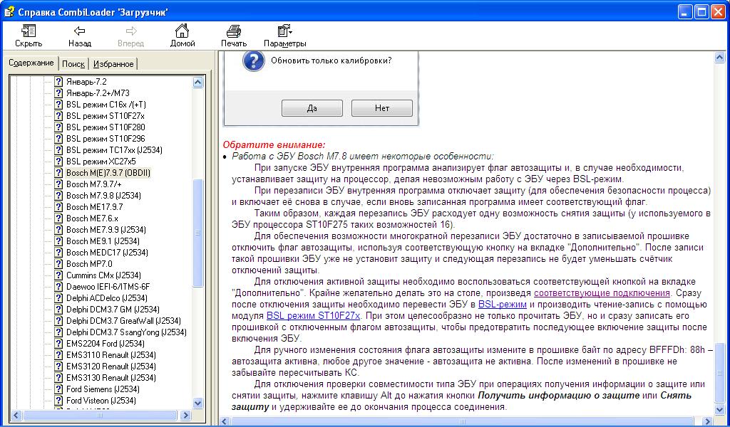

не знаю как на комбике, но на чиплодыре сначала нужно отключить защиту в соответствующем модуле для 7.8 а уже потом считывать через бсл, и лить с отключенным счетчиком.
в комбике тоже самое:
https://www.auto-bk.ru/forum/topic/60024-%D1%81%D0%BD%D1%8F%D1%82%D0%B8%D0%B5-%D0%B7%D0%B0%D1%89%D0%B8%D1%82%D1%8B-m78-geely-18/#findComment-771535
у меня нет этого модуля
пока что
https://www.auto-bk.ru/forum/topic/60024-%D1%81%D0%BD%D1%8F%D1%82%D0%B8%D0%B5-%D0%B7%D0%B0%D1%89%D0%B8%D1%82%D1%8B-m78-geely-18/#findComment-771581
Тогда лучше не лезть в этот эбу без спец модуля...
