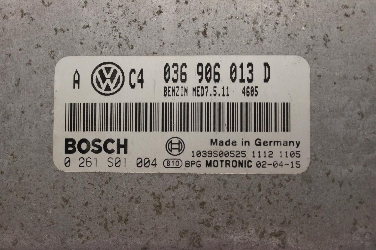

Стоит на VW Golf IV 1.6 FSI 2002 года (двигатель BAD), требуется считать и записать. Распин не нашел, но думаю не проблема прозвонить. Кто делал такой? Чем?

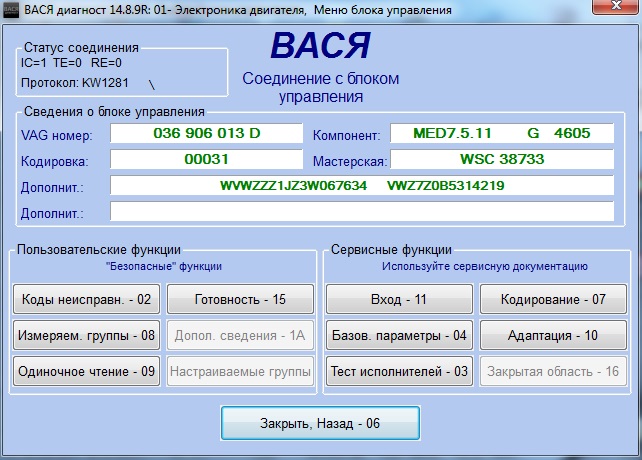

смущает, что автодата выдает MED7.5.1, Вася - ну на скрине видно, а тот же кесс по карлисту определяет как MED9.1))))

то что на блоке написано, я видел
В Kess заявлен такой блок (MED7.5.11) на Audi A2, двиг BAD 110л.с.

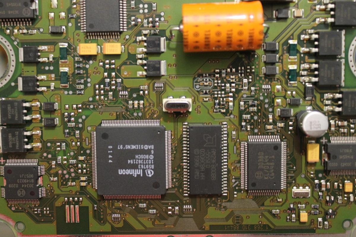

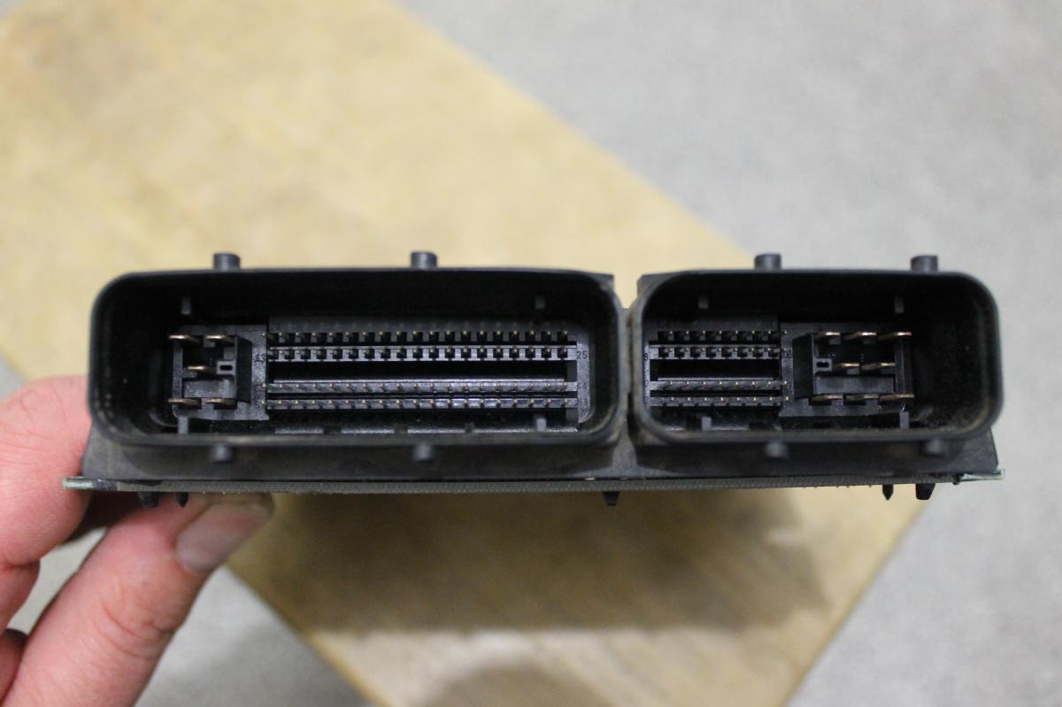

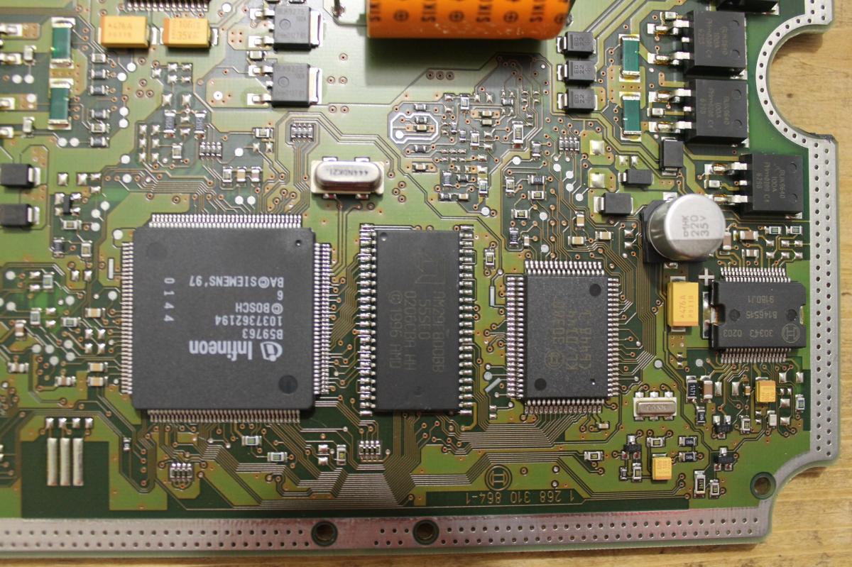

Вскрыл блок, внутри флешка AM29F800BB, но не нашел распиновки точной нигде, а в том, что я прозвонил есть некоторые сомнения
1 - масса
3, 62 - +12
81 - +12 зажигание
59 - к-линия
фото платы и разъема прилагаю
Изменено пользователем De-nys

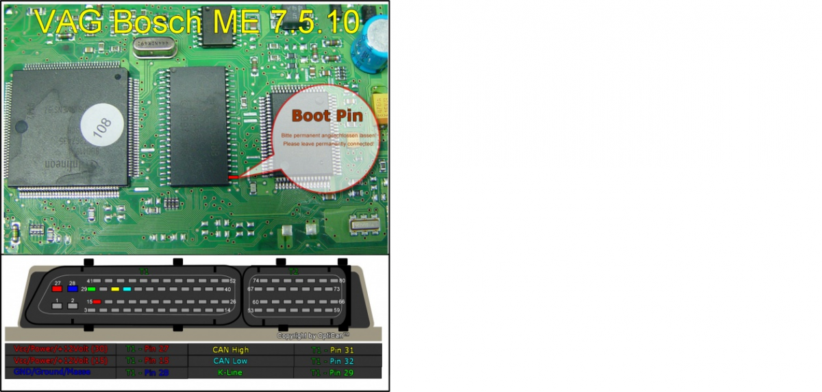

может по Х.Х.10 подойдёт..
А не смущает, что к-линия не соответствует, питание то можно и попробовать подключить один раз.)))
Kess не взял? Да и флешь можно вычитать внешним прогером.
кесса нет пока, прогером конечно вариант, но надеялся в буте считать и обойтись без выпайки флешки
