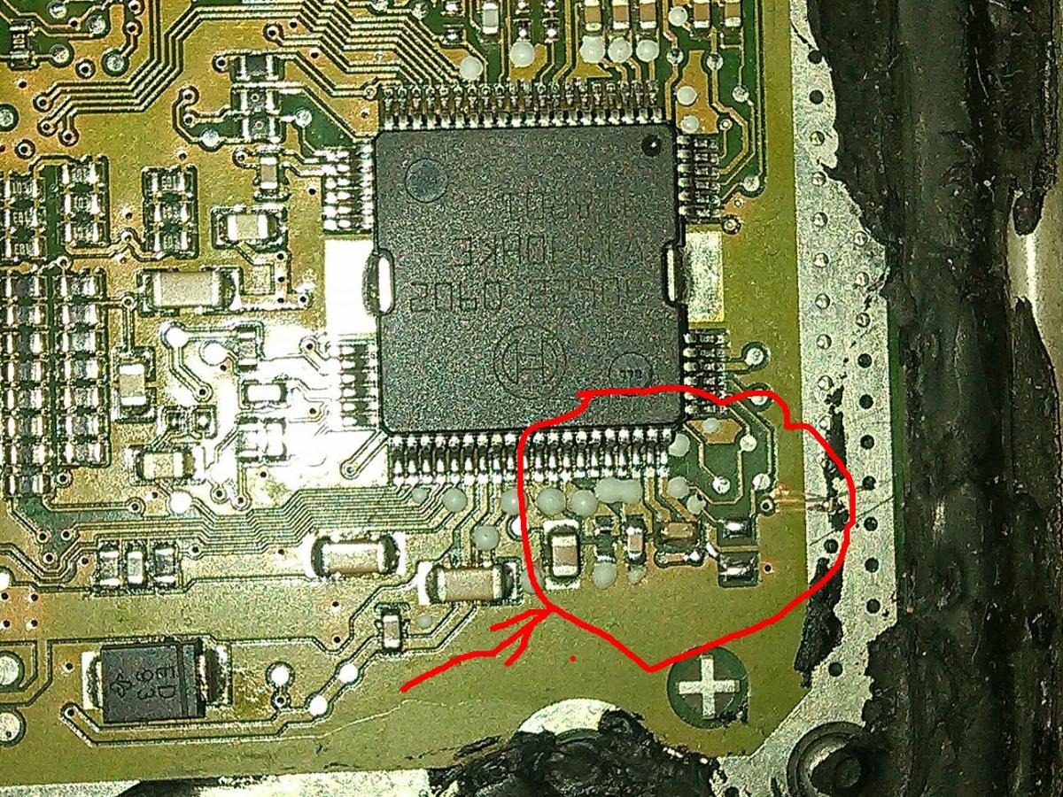

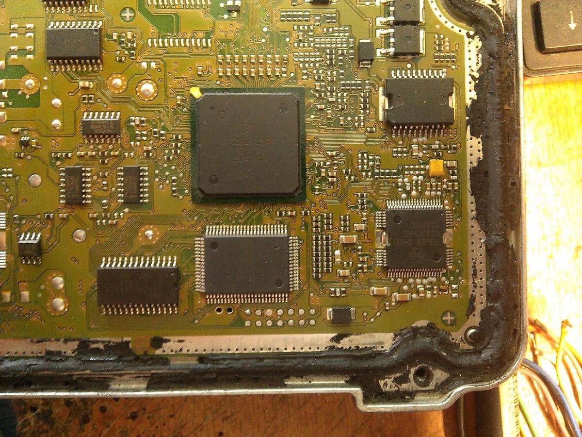

Добрый вечер! Принесли мозги с "черноглазого" автосервиса - говорят соленоид в коробке замкнул, думали что в мозгах что то сгорело и решили залезть посмотреть... Вачик (или Ашот...не помню..)взял нож и вскрыл крышку - внутри всё хорошо... Поставили назад а авто больше не заводится... В общем грешат что Вачик срезал лишнего. Посмотрите пожалуйста у кого есть фото или блок под рукой, что должно стоять в этом месте...
не суть в емкости, завелся бы, скорее всего когда ковыряли лопнула где то дорожка, встрявалово было уже с такой же темой на мегане.
под лупой видно что чего то не хватает?
Чип управления на шарах если ашОт ножом потдел плату снизу разок то наверняка ребол чипа.А так желательно фото разрешением боболее на зеркалку бы .
Изменено пользователем Костян1986
на шарах +100500, скорее всего этому вся причина, сам обжигался уже, в моем случае блок на замену :post:
Я тоже думаю что дело не в емкостях... А прокатит проц прижать для проверки или площадки вместе с шарами отваливаются?
зависит от состава олова ..
зависит состав или нет, в данном случае всё равно делать ребал
