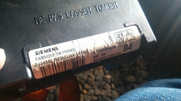

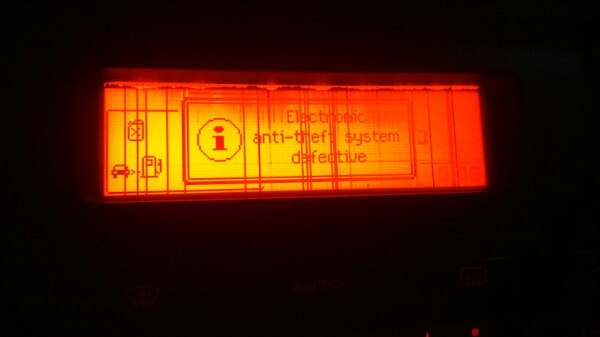

lorinser115 Опубликовано 14 апреля, 2015 Опубликовано 14 апреля, 2015 Вообще ребят суть вопроса такова приволокли машину ко мне с такой проблемой горит ключик на панели и бк пишет electronic anti-thefe sustem defective ,первым делом начал с проверки линий и всего что можно,проверил все результата ноль авто незапускается. Далее начали проверять антенну на ключе намотали катушку подключили свето диод все работает ключик поднес светодиод погас значит считывает. Ну во общем проверили все что можно уже при попытке соединиться Pp2000 нет соединения но раза с 25 го все таки выдала вин иероглифами и все.Ну решил надо снимать блок бси, снял блок считал флешку (93с66) начал просматривать в хексе и не совсем пойму почему половина блоков пустые есть подозрения что записано что попало, возможно ли такое что акб плохой стоял и там не то что нужно ? Сравнивал с подобными дампами и не совсем понимаю почему в моем 2 раза вин прописан. Ну и собственно как вариант рассматриваю залить дамп с другого bsi (предварительно поправив что нужно ).Собственно и хотел с вами посоветоваться что всетки лучше сделать в моем случае ? Ах да забыл сказать bsi сименс стоит , эбу магнети марелли (считать флешку эбу несмог отсутствует переходник там 29F200bb ). Ниже прилагаю фото 1.Ошибки 2.Фото шилда bsi 3.Дамп bsi Pezho406_Bsi_bin.bin
enteran Опубликовано 14 апреля, 2015 Опубликовано 14 апреля, 2015 (изменено) Дамп BSI вроде без криминала. В подобных дампах вин 2 раза. Залить дамп с другого bsi (предварительно поправив что нужно ) - вот так делать не стоит. В случае проблем, лучше все в FF и через PP2000 привязать новый блок. Прочитай правила и заполни профиль. Изменено 14 апреля, 2015 пользователем enteran
SeaDog Опубликовано 14 апреля, 2015 Опубликовано 14 апреля, 2015 Полностью поддерживаю. Заливать другой нет резона. Попроще обновить ff и привязать по новой.
