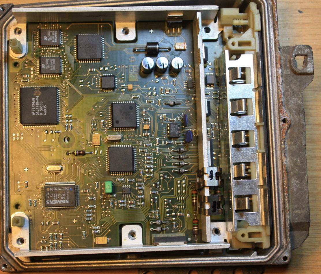

Опубликовано 14 апреля, 201510 г. comment_776142 Помогите с подключением на столе MSA25.1 Ссылка на комментарий https://www.auto-bk.ru/forum/topic/60325-mercedes-msa251-%D0%BF%D0%BE%D0%B4%D0%BA%D0%BB%D1%8E%D1%87%D0%B5%D0%BD%D0%B8%D0%B5/ Поделиться на другие сайты Поделиться Поделиться сообщением
Опубликовано 14 апреля, 201510 г. comment_776187 А данные авто надо угадать силой мысли ? Флешки в прогер и клеить HI и LOW . Стоят две M27C1001 не детский намёк ! Изменено 14 апреля, 201510 г. пользователем JohnFirst Ссылка на комментарий https://www.auto-bk.ru/forum/topic/60325-mercedes-msa251-%D0%BF%D0%BE%D0%B4%D0%BA%D0%BB%D1%8E%D1%87%D0%B5%D0%BD%D0%B8%D0%B5/#findComment-776187 Поделиться на другие сайты Поделиться Поделиться сообщением
Опубликовано 14 апреля, 201510 г. Автор comment_776197 А зачем Вам данные авто, блок я указал какой, и у Вас распиновка либо есть, либо нет, и не нужно меня учить что склеивать , а что резать нужно, не первая машина такая, просто сейчас нужен именно распин Ссылка на комментарий https://www.auto-bk.ru/forum/topic/60325-mercedes-msa251-%D0%BF%D0%BE%D0%B4%D0%BA%D0%BB%D1%8E%D1%87%D0%B5%D0%BD%D0%B8%D0%B5/#findComment-776197 Поделиться на другие сайты Поделиться Поделиться сообщением
Опубликовано 14 апреля, 201510 г. comment_776228 Я не преподователь чтоб учить , У меня хелпы разложены по маркам . Принято давать данные авто , а может вам так надо . Ссылка на комментарий https://www.auto-bk.ru/forum/topic/60325-mercedes-msa251-%D0%BF%D0%BE%D0%B4%D0%BA%D0%BB%D1%8E%D1%87%D0%B5%D0%BD%D0%B8%D0%B5/#findComment-776228 Поделиться на другие сайты Поделиться Поделиться сообщением
Опубликовано 14 апреля, 201510 г. comment_776295 Помогите с подключением на столе MSA25.1 Вы пишите в теме перепрограммирование ЭБУ. Так вот этот блок с подключение на на столе не перепрограммировать. Вам человек правильно ответил.Нужно выпаивать флэш.Так что если вас интересует распиновка "назначения контактов" пишите в другом раздели. Ссылка на комментарий https://www.auto-bk.ru/forum/topic/60325-mercedes-msa251-%D0%BF%D0%BE%D0%B4%D0%BA%D0%BB%D1%8E%D1%87%D0%B5%D0%BD%D0%B8%D0%B5/#findComment-776295 Поделиться на другие сайты Поделиться Поделиться сообщением
Опубликовано 15 апреля, 201510 г. Автор comment_777001 Спасибо, нашел, мне нужно было восстановить блок а не тюнить, про флэшки знаю Изменено 15 апреля, 201510 г. пользователем k0tik0v Ссылка на комментарий https://www.auto-bk.ru/forum/topic/60325-mercedes-msa251-%D0%BF%D0%BE%D0%B4%D0%BA%D0%BB%D1%8E%D1%87%D0%B5%D0%BD%D0%B8%D0%B5/#findComment-777001 Поделиться на другие сайты Поделиться Поделиться сообщением

Опубликовано 21 мая, 20187 г. comment_1129880 Помогите также с распиновкой блока Mercedes MSA25.1 подключение МВ GV 3.0D 1999 год. Тюнинг сделан. надо на столе проверить выход на диагностику Ссылка на комментарий https://www.auto-bk.ru/forum/topic/60325-mercedes-msa251-%D0%BF%D0%BE%D0%B4%D0%BA%D0%BB%D1%8E%D1%87%D0%B5%D0%BD%D0%B8%D0%B5/#findComment-1129880 Поделиться на другие сайты Поделиться Поделиться сообщением
Опубликовано 21 мая, 20187 г. comment_1129920 19 масса 37,47,55 +12В 50 k-line Ссылка на комментарий https://www.auto-bk.ru/forum/topic/60325-mercedes-msa251-%D0%BF%D0%BE%D0%B4%D0%BA%D0%BB%D1%8E%D1%87%D0%B5%D0%BD%D0%B8%D0%B5/#findComment-1129920 Поделиться на другие сайты Поделиться Поделиться сообщением
Опубликовано 6 августа, 20187 г. comment_1140777 Здравствуйте !Прошу не пинать,Mercedes MSA25.1 флешки 27С1001 делаю в первый раз не подскажете как склеить HI и Low после считывания с флешек,с каких адресов ,в Хек-редакторе?Какую прошивку надо отсылать калибровщику,или можно отослать содержимое просто двух флешек ,а калибровщик сам склеит ,отредактирует ,потом разделит и я залью данные в чистые микросхемы,заранне благодарен! Ссылка на комментарий https://www.auto-bk.ru/forum/topic/60325-mercedes-msa251-%D0%BF%D0%BE%D0%B4%D0%BA%D0%BB%D1%8E%D1%87%D0%B5%D0%BD%D0%B8%D0%B5/#findComment-1140777 Поделиться на другие сайты Поделиться Поделиться сообщением
Опубликовано 6 августа, 20187 г. comment_1140815 Не пинаю, абсолютно серьезный ответ: 1. Склеит и расклеит WinOls, а так же склеит и расклеит калибровщик. 2. Исходим из того что Вам скажет WinOls (зависит от вашего знания), и что скажет калибровщик (зависит от его знания) Ссылка на комментарий https://www.auto-bk.ru/forum/topic/60325-mercedes-msa251-%D0%BF%D0%BE%D0%B4%D0%BA%D0%BB%D1%8E%D1%87%D0%B5%D0%BD%D0%B8%D0%B5/#findComment-1140815 Поделиться на другие сайты Поделиться Поделиться сообщением
