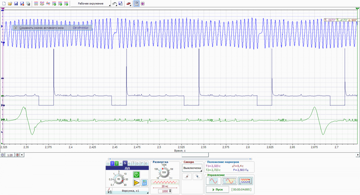

вскрыл мозг. чисто. каждая форса идет отдельно. управляется одной микрухой драйвером. Соответственно должен быть либо фазированный либо ПП впрыск. Ну предположим что на режиме старта будет одновременный впрыск. Но почему мозг дает 4 импульса за оборот распреда? 4 импульса по 16 мс (по осцилке, на диагностике вообще выдает 63 мс, я так полагаю мозг просто складывает импульсы и выдает на диагностику общее количество 4*16=64 мс) - это ж сколько бенза заливается в котел. На таком количестве топлива 3-х литровый двиг можно завести. Ну и основной вопрос остается - почему даже попытки старта нет. Хоть бы чмыхнула хотя бы одним котлом. А так вообще 0.
Осцилка ДКПВ+ДПРВ+форс 1-го цил.

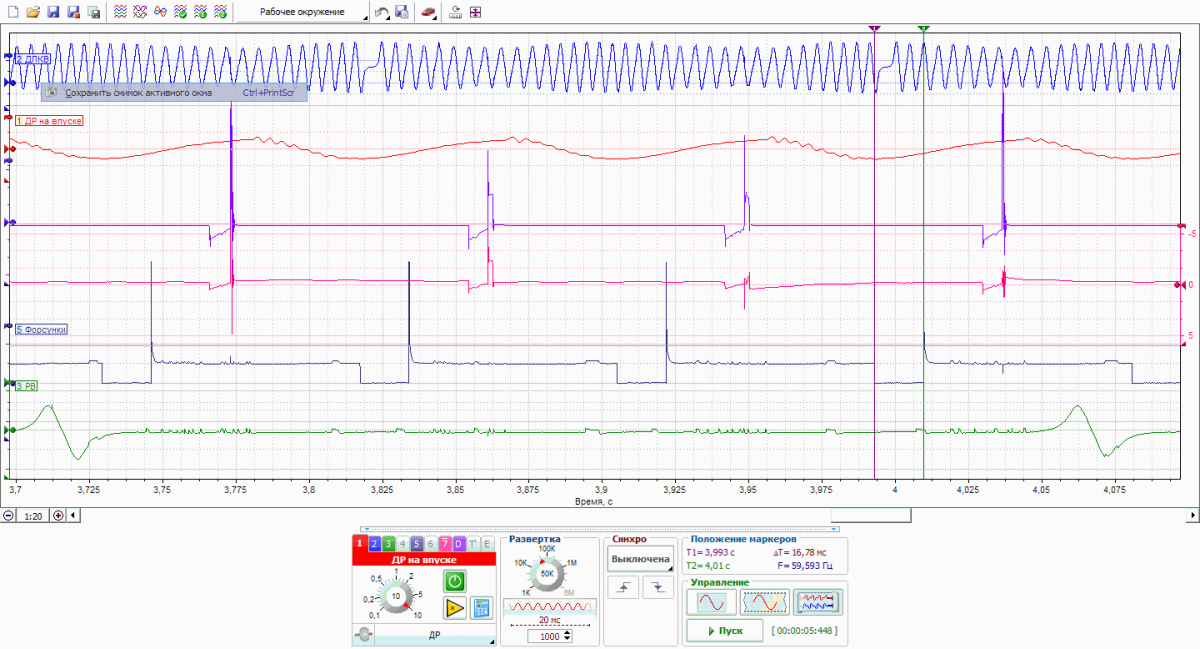

Осцилка ДКПВ+ДПРВ+фос №1+свечи+ДР на впуске
Гляньте синхра правильная?
