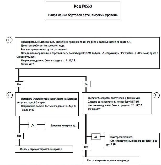

Из книги по М7.9.7, но суть одна
код Р0563
Боротовое напряжение, высокий уровень
Код Р0563 заносится, если:
- двигатель работает
- в течение 0,3 сек напряжение на контактах "44", "63" контролера выше 17 В
сигнализатор неисправностей загорается через 2 драйв-цикла после возникновения кода неисправности
Контролер М7.9.7 измеряет напряжение, поступающее на контакты "44", "63" контролера
