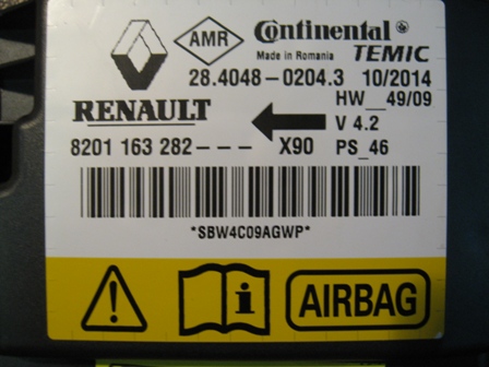

Добрый день! Renault Sandero 2014г. блок 8201 163 282, почистил ручками, лампа не тухнет, подскажите, где ошибся?
Renault_Sandero_2014_SRS_95160_8201 163 282_CRASH.bin
Renault_Sandero_2014_SRS_95160_8201 163 282_PROBA.bin
Перетер.
Спасибо! Делал с выездом к клиенту, диагностики с собой не было, попробую в понедельник, отпишусь.
Блок сделан, краша нет, но лампа не тухла из-за блокировки. Сделал Клипом. Спасибо wendox79 за корректировку дампа.
