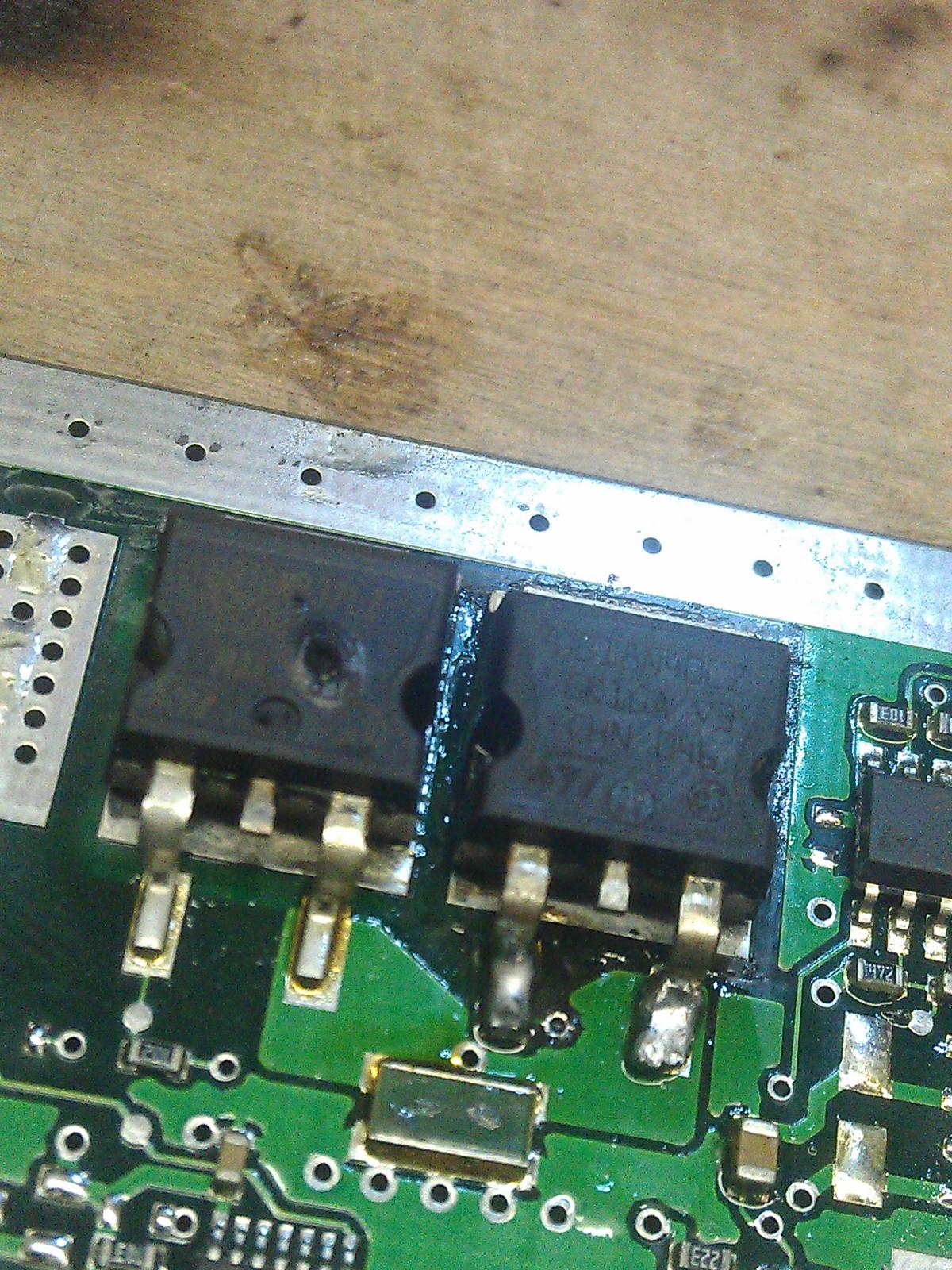

Может кто сталкивался, бош 797, у клиента пробило катушку зажигания, естественно один ключ в моторнике. Заменил оба ключа,резистор который на входе ключей зеленый тоже сдул,и сделал перемычку.... Все горшки работают, но загорается чек. Ошибка замыкание катушки б на плюс.... На что можно обратить внимание? Проводку вскрывал от катушки до моторника все норм
Фото ЭБУ?
Пока только это,я уже не на работе

На твоем фото ,чуть правее правого транзюка виднеется часть микрушки L2903. Проверь в её обвязке на целостность все резаки и кондерчики .Если они внорме ,то меняй микруху на новую!
Андрей, спасибо огромное,завтра попробую
Зря удалил зелёный резистор. Это не Я7.2....
думаешь стоит вернуть обратно резистор??? это ведь тупо просто резистор? не в курсе каков номинал должен быть???
Обязательно ,если он целый остался !
Правильная работа ,выше описанной мною микрушки,именно от него и зависит !
0,2 ома
0,2 ома
НЕТ! Оно 0,02Ома. Если сгорел, то замена на WSL2512R02000FEA.
