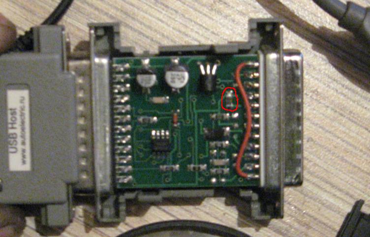

Парни не подскажите что это за деталь обведённая красным,
Чегото питание не проходит ,до адаптера есть а после этой детали пропадает
smd " перемычка" с нулевым сопротивлением. если не звонится в"0" значит кирдык перемычке.
Спасибо понятно
