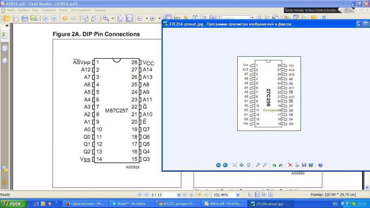

mack а какие пзу подойдут у меня вообще в прогере не заявлено 87с257????

Пойдут только 87с257 и больше ни что
27с256 не пойдут 100%

Поясните про 100% не подойдет?

А то что не подойдет, это смотрите в дата шите.
