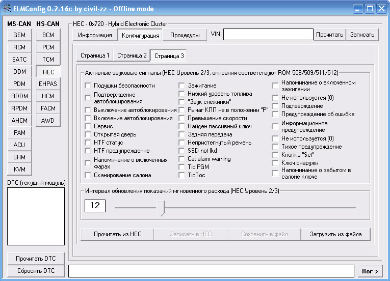

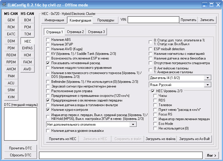

Конфиг панели , вроде, можно елм327 сделать на таком фокусе

Спасибо за подсказку по приборке, больше интересует как к этому аппарату подключить датчик скорости

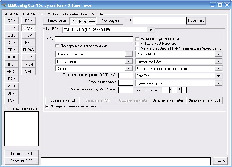

К ЭБУД и конфиг ЭБУД подправить

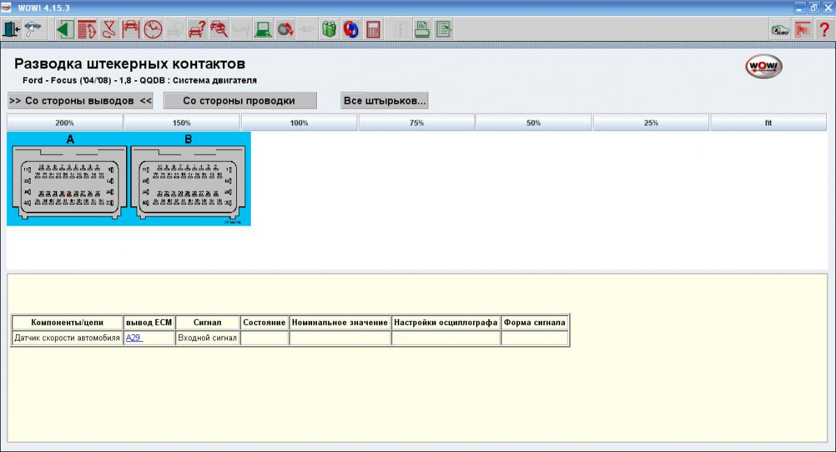

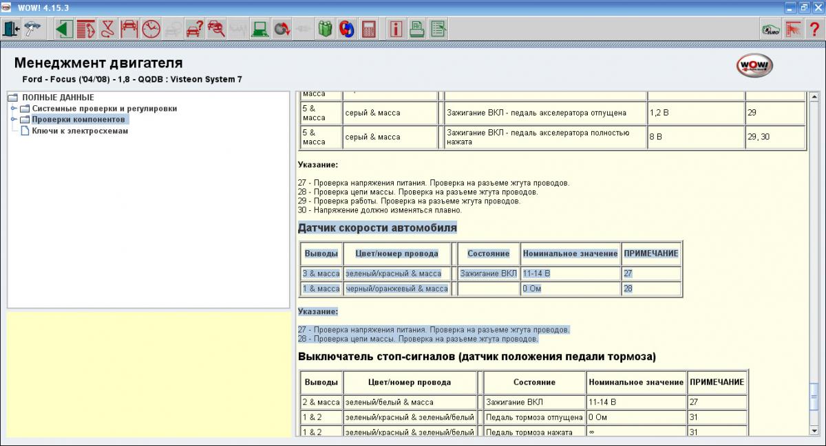

Говорят в правильно поставленном вопросе содержится ответ: Полазив в толерансе по схеме понял, что с датчика скорости выходят три провода +12v, другие два идут на эбу на разьем F28 и M13. В машине с эбу на разъеме этих проводов нету как и на датчике нету фишки с проводами. Тем более схему вы уже нашли сами по ссылке.

Так вот схема есть а распиновки датчика нету.
Дайте распиновку датчика
А в толерансе, что нет такого
