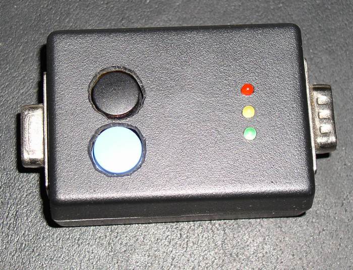

Можно как угодно. Я подключаюсь к К-лайн самодельным резетером (на фото) и не сливая еепром чищу краш.
