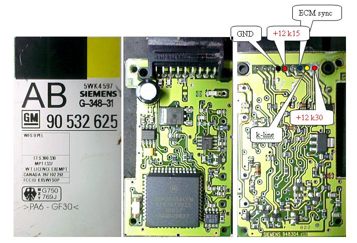

doc.oleg Опубликовано 23 апреля, 2015 Опубликовано 23 апреля, 2015 (изменено) Добрый вечер.Opel Vectra B 1.8 1996 года.Вроде полно сканеров и програматоров,танцую возле пожилой немки пару часов.Мысль-заменить ЭБУ.Стоит Siemens Simtek 5wk9.На связь не выходит,ноги пропаяны,результата ноль.Эсть с ЭБУ с разборки,пин прилагается.Блок иммо вычитан,внутри TMS370.Как сделать синхру?Опком через двигатель не делает,с иммо не связывается?Дампы могу скинуть. Походу у вас сбор дружины,в авто такого года cтоит иммо1,и должна быть моторолка HC05B6,ТМС 370 это уже иммо2, и распиновка подключения соответственно разная,поэтому и со связью проблема.Вот точки подключение иммо, которое должно стоять на этом авто. Изменено 23 апреля, 2015 пользователем doc.oleg

sashabodnar Опубликовано 24 апреля, 2015 Автор Опубликовано 24 апреля, 2015 Всем спасибо.Я сделал ещё утром.Выбирал иммо 1 ,так как машина 96 года,а там стоит иммо 2 и вин не тот,иммо 2 с 99 года.Всем спасибо.
