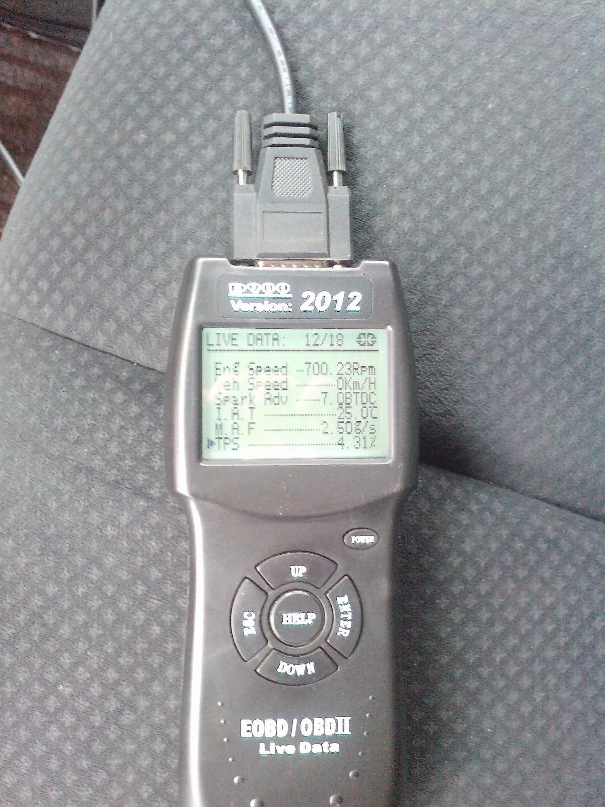

Да хоть по дырнету! есть проблема, описана она доходчиво и с чего это началось.
Есть у него шнур с ПО, и другого у него нет, и не надо ему предлагать сторонние девайсы покупать, по которым вам удобно работать, надо смотреть с того что есть!
И машины возле нас в данной теме тоже нет, посмотреть мы её не можем, всё со слов, так вот и будем помогать как есть, а там он уже пускай сам выбирает, кому верить, над кем посмеяться!!!
