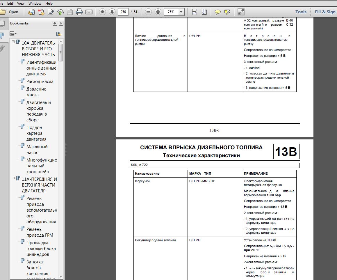

xip007 Опубликовано 24 апреля, 2015 Опубликовано 24 апреля, 2015 (изменено) Добрый вечер.Притащили на веревке,заглохла на ходу.По иммо все нормально а в моторном ошибка DF024 (регулятор подачи топлива).Сам регулятор исключаю так как их два старый и новый,оба показывают сопротивление 5.3 Ом,Обнаружил протертый провод и закорочен на массу кузова управление регулятором с ЭБУ двигателя,восстановил.Результата нет,ошибка так и висит не стирается.Прозвонил плюсовой провод,который идет с блока коммутации в моторном отсеке,все нормально,но на нем при включении зажигания висит +12 вольт.Еще на управляющем проводе -висит постоянно.Отсюда вопрос;Минус так и должен висеть постоянно на управление регулятором и сколько должно быть вольт по питанию 5 или 12? Думается мне что все таки 5 вольт.Куда копать ЭБУ или блок предохранителей?Спасибо. Изменено 24 апреля, 2015 пользователем xip007

xip007 Опубликовано 24 апреля, 2015 Автор Опубликовано 24 апреля, 2015 Естественно нажимаю.Да ошибка только по регулятору.Нашел техноту по мотору пишут должно быть 5 вольт а у меня 12 вольт.Так сколько должно быть,есть разные мнения,кто точно знает.Вот скрин из техноты.
