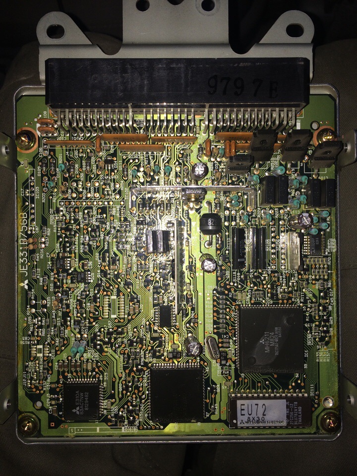

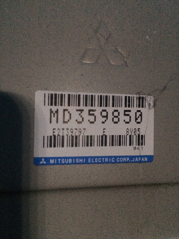

Полная утеря ключей. Куда копать? Блока иммо нет или не найти, моторник митсубиши фото прилагаю

Полная утеря ключей. Куда копать? Блока иммо нет или не найти, моторник митсубиши фото прилагаю.
