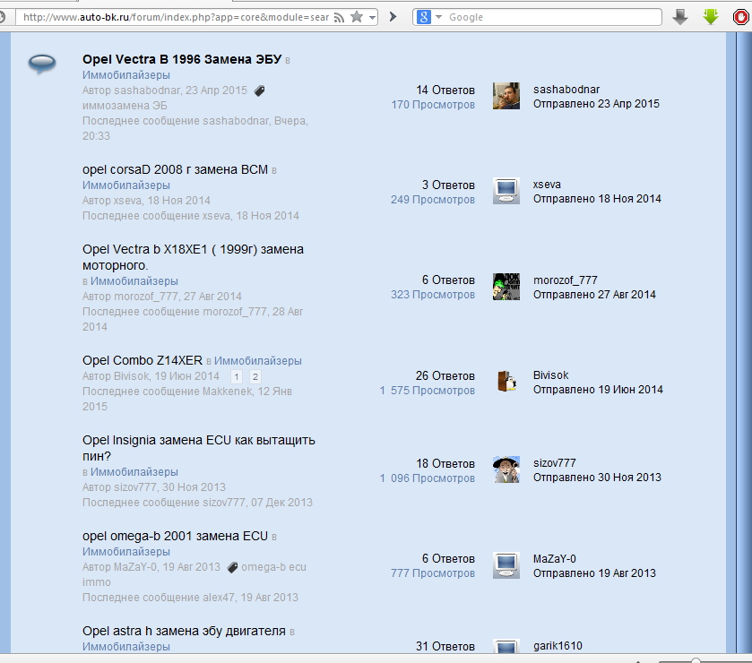

профиль заполни
В край обнаглели , уже и читать лень ,
