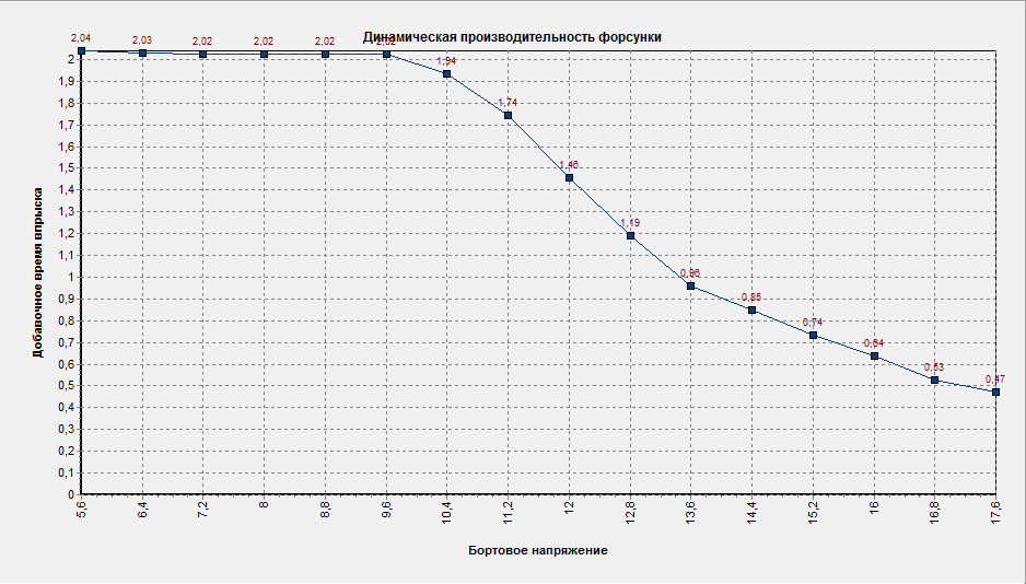

ДК работает. коррекция от 0.770-0.880 на ХХ, время впрыска 1.75 мс. ДМРВ 037. Динамика правлена под 107 форсунки. Форсунки поставил после покупки валов Стольников 8.9 на будущее, да и родные текли. Вот динамика , которую я поставилдинамика.jpg

Откуда взята, или как определялась динамика?

взята из прошивки, где были прописаны 107 форсунки
Со статикой просто: 5 цифирей и готово. А правильную динамику можно только с ГА построить.

ну или попросить у того, кто уже это сделал. ГА у меня нет, да и не знаю как это делать

560 аналог 107. Получается, что динамика подходит. Однако, почему динамика 996 не сходится с динамикой в заводских прошивках?
Из чего Вы решили, что динамика подходит?

Динамика разная потому как сопротивление обмоток разное , 0280150560 - 16 Om , 0280158107 - 12 Om .

может тогда лучше взять динамику из прошивки волги
