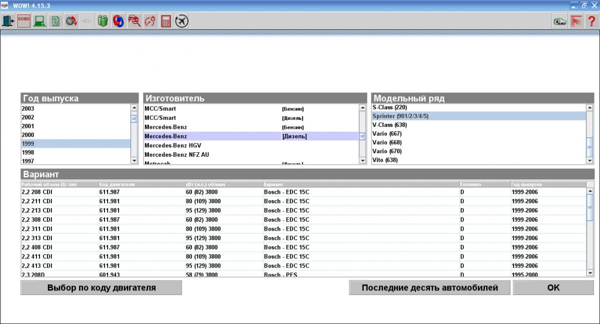

C 99 пошли , как раз.
Все что встречал - выпуск с 2000 года. Но в разных источниках по разному. Встречал и 2-й месяц, и 4-й.
Если уж приводить в качестве аргумента скрин с диагностики, то уместнее было бы выложить скрин с ESI[tronic]. Все же Bosch является производителем ТА, а не разработчики WOW, И думаю Bosch-у более точно известно когда и на какую технику был выпуск той или иной ТА. А там указан апрель 2000 года. :)
