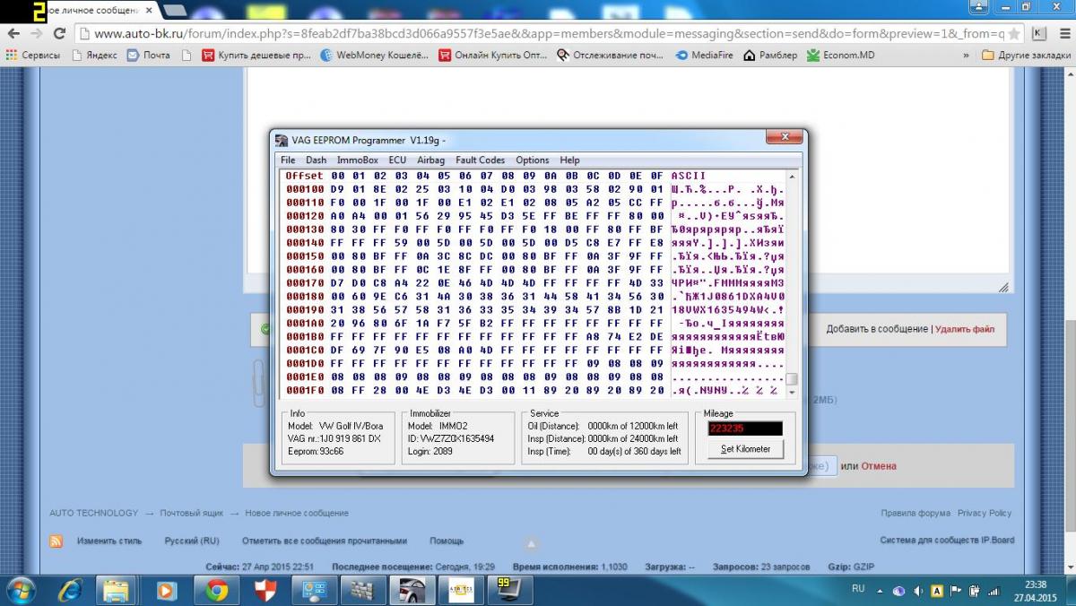

вы я так понял хотите что бы я пин сказал какой?
подключай таху , давай доступ сейчас пропишем!
Мы хотим что бы ты правильный пин ввел :18_1_35:
так это сложнее... вай фай недостанет, и тот комп нельзя к сети подключать, ктска слетит по лицензии...
на данный момент могу предоставить васю..
а пин если смотреть по тахе 2089 а если vag eeprom то 8920. офигеть я только это понял, а почему?
мужики я понял что вы хотите чтоб я ввел правильный пин.. пин 02089 так
ввел пин 02089.. говорит блок непринял включите выкл зажигание
у твоего vag eeprom уже слетела лицензия ))))
