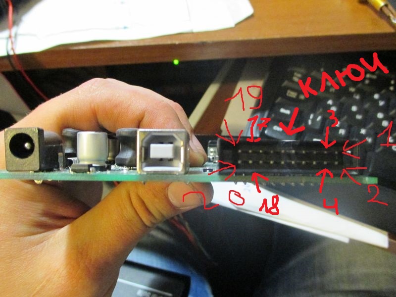

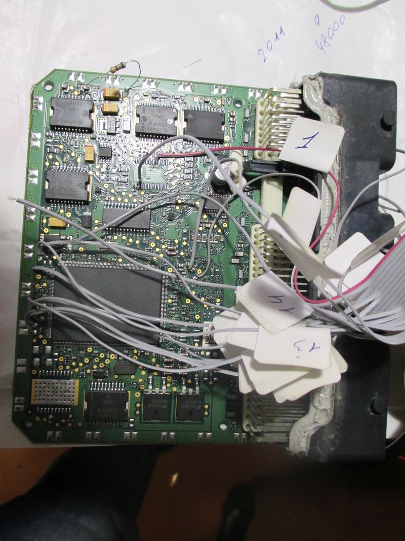

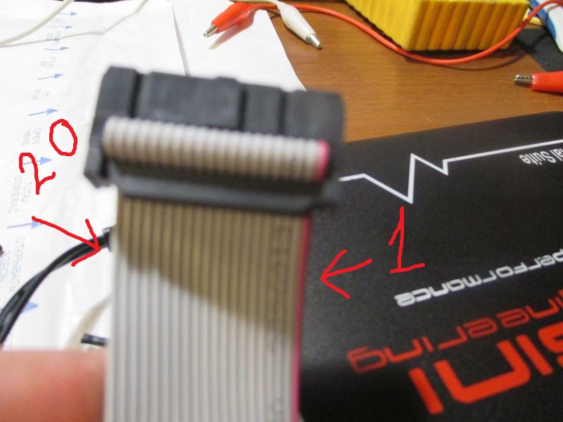

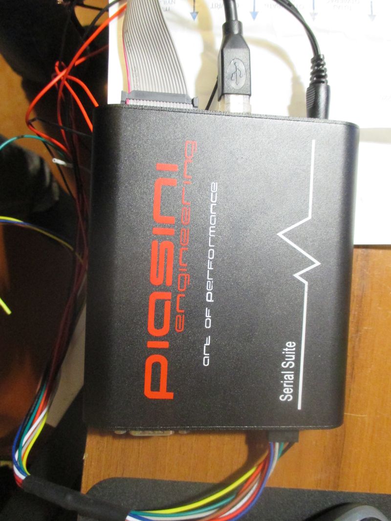

Опубликовано 28 апреля, 201510 г. Доброе утро! Приборчик Piasini, только прикупил специально сделать Nissan Wingroad там проц SH7054 . Вчера пришло даже 2 машины. Renault Megan 2 1.4 2004 год ЭБУ Sagem3000 проц SH7055 и Nissan Wingroad там SH7054. Пиасини не прочитал не одного блока. Начал читать про него подробнее, куча нареканий по перевернутым шлейфам по схемотехнике по качеству. Но не суть Проверил разъем на приборе. 20 - ый пин звониться на землю Проверил шлейф - все звониться, 20 - ыц провод идет на 20 - ый пин в прибор. Фотки прикладываю. Коллеги, кто что подскажет? sagem3000 подключал по инструкции, от вингроада брал мануал из комплекта инструкций по ниссан. Sagem S3000.pdf
Опубликовано 14 мая, 201510 г. Доброе утро! Приборчик Piasini, только прикупил специально сделать Nissan Wingroad там проц SH7054 . Вчера пришло даже 2 машины. Renault Megan 2 1.4 2004 год ЭБУ Sagem3000 проц SH7055 и Nissan Wingroad там SH7054. Пиасини не прочитал не одного блока. Начал читать про него подробнее, куча нареканий по перевернутым шлейфам по схемотехнике по качеству. Но не суть Проверил разъем на приборе. 20 - ый пин звониться на землю Проверил шлейф - все звониться, 20 - ыц провод идет на 20 - ый пин в прибор. Фотки прикладываю. Коллеги, кто что подскажет? sagem3000 подключал по инструкции, от вингроада брал мануал из комплекта инструкций по ниссан. Кто-нибудь может помочь?

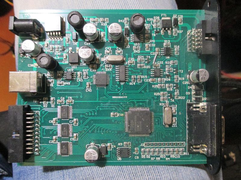

Опубликовано 14 мая, 201510 г. Даже сам себе можешь помочь. Прочитать всего лишь 36страниц и проверить по питанию, и скорее всего доработать. R32 стоит 19,1. / заменить на 22 kOmR40 510 Om / заменить на 200 OmR41 33 Om / заменить на 0.2 OmR43 10 kOm / заменить на 820 Om http://www.auto-bk.ru/forum/topic/35940-piasini-v41-master/page-1
Опубликовано 14 мая, 201510 г. Хочу внести свои 5 копеек - пробовал найти резюк нужного типоразмера на 0,2 Ом - нигде такого и не слышали. Говорят это практически перемычка, по типу предохранителя получается. Так и не доделал в этом месте из за того ступора.
Опубликовано 13 декабря, 20168 г. Даже сам себе можешь помочь. Прочитать всего лишь 36страниц и проверить по питанию, и скорее всего доработать. R32 стоит 19,1. / заменить на 22 kOm R40 510 Om / заменить на 200 Om R41 33 Om / заменить на 0.2 Om R43 10 kOm / заменить на 820 Om http://www.auto-bk.ru/forum/topic/35940-piasini-v41-master/page-1 Вы не правы! Доработка по питанию на писасини только для BDM! А человек через J-Tag подключается, доработка тут не причем! Я свою доработал, но тоже не могу считать Hitachi MEC105-150 (SH7058) Хочу внести свои 5 копеек - пробовал найти резюк нужного типоразмера на 0,2 Ом - нигде такого и не слышали. Говорят это практически перемычка, по типу предохранителя получается. Так и не доделал в этом месте из за того ступора. Я нашёл такой резюк
Опубликовано 13 декабря, 20168 г. Вы не правы! Доработка по питанию на писасини только для BDM! для flash voltage вообще-то, все остальные доработки при питании от стабильных 12в при степ-даун преобразователе с последующем диодом не логичны а именно 0,2 там и не требуется при разумном подходе, просто китайцы воткнули чертечто Изменено 13 декабря, 20168 г. пользователем ArbMonster
Опубликовано 13 декабря, 20168 г. для flash voltage вообще-то, все остальные доработки при питании от стабильных 12в при степ-даун преобразователе с последующем диодом не логичны а именно 0,2 там и не требуется при разумном подходе, просто китайцы воткнули чертечто будем знать, спасибо!
