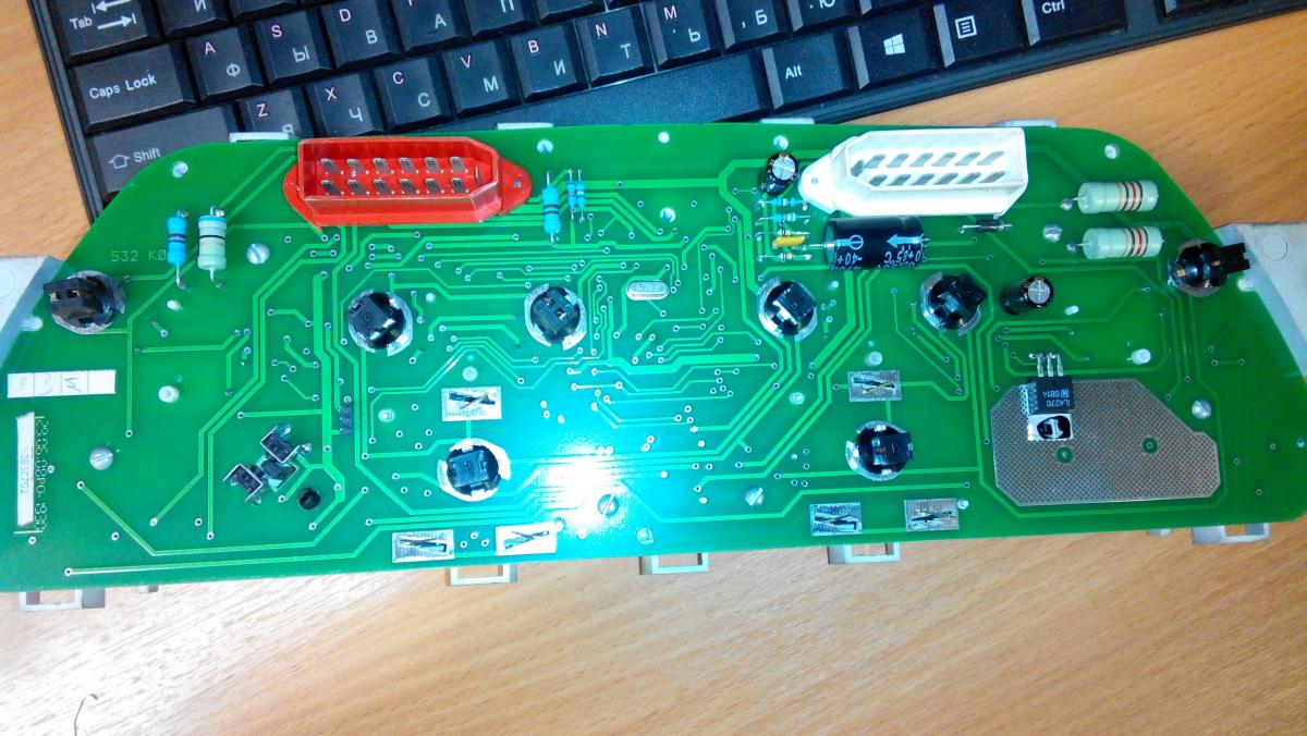

Принесли панель счетмаш 2 дисплея 2115 2004г. Этикетка вся затерта, визуально определить не могу. Хотел взять ее ПО-4 или ПО-5,там таких нет. Решил сделать ее через UPA,но не тут то было. Из четырех стрелок снялась лишь одна (температуры) ,такое ощущение когбуд то их приклеили. И что только не делал и феном грел ,и вилкой ковырял и гнутым пинцетом , а они не в какую. Помогите определить хотя бы панель , пока я ее не расшиб.
М..да.....ну и сломаешь, так что? панели копеечные.... "Через УПА" панели не делают...... делай "через по5". обычная панель счетмаш....

Там есть такая в ПО-5 точно и подключение, как на ладони, посмотрите внимательнее.
Через УПА)))))))))
Плохо смотрел по5 ее делает.
Да и моторчиков кучи на край. И стоят копейки) В любом магазине автоваза...
Да моторчики не проблема и доноры есть ,ну три стрелки не снять,первый раз такое.
ПО её делает 100%.
Человеку скорее всего надо, чтобы на его фото нарисовали, куда что паять и что нажимать на ПОшке, совсем разбираться не хотят уже...
Точно ПО-5 делает ,куда я смотрел х.з..Всем откликнувшимся спасибо.
ПО-5 делает делает даже не заявленное! кто об этом знает?

делай ПО-шкой русские панели ПО-5 не боятся, они для ПО созданы

На будущее, если стрелка не идет и нет съемника, просто отпаивай моторчики на плате и снимай вместе с ними.
