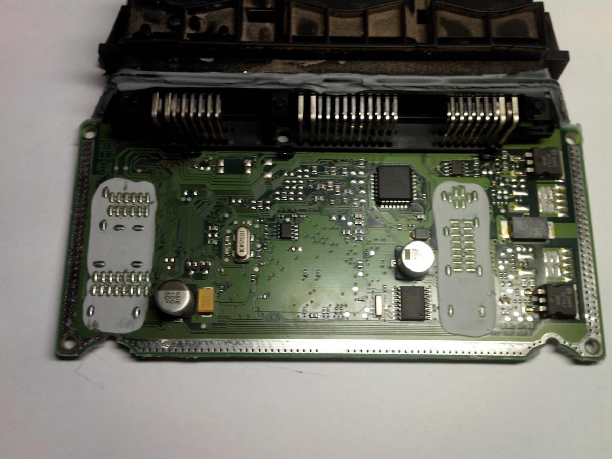

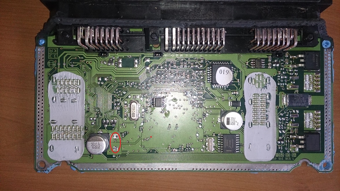

xip007 Опубликовано 30 апреля, 2015 Опубликовано 30 апреля, 2015 Привет,притащили на веревке с вскрытым блоком ME7.4.5,эбу на связь не выходит,на столе на связь не выходит тоже.С внутренней стороны платы по моему нет одного элемента,скорей всего конденсатора я так думаю,на фото выделен красным,кто в курсе подскажите пожалуйста.И вопрос второй,можно-ли прочитать процессор ST10F275-CAA без выпайки с платы,если можно то какие ноги может нужно поднять,подскажите.Спасибо.
k0tik0v Опубликовано 30 апреля, 2015 Опубликовано 30 апреля, 2015 Для электролита слишком мало места, а вот для диода?
JohnFirst Опубликовано 30 апреля, 2015 Опубликовано 30 апреля, 2015 Должен стоять желтый электролит .
xip007 Опубликовано 2 мая, 2015 Автор Опубликовано 2 мая, 2015 Спасибо всем,стоит электролит,все верно.Тему можно закрывать.
