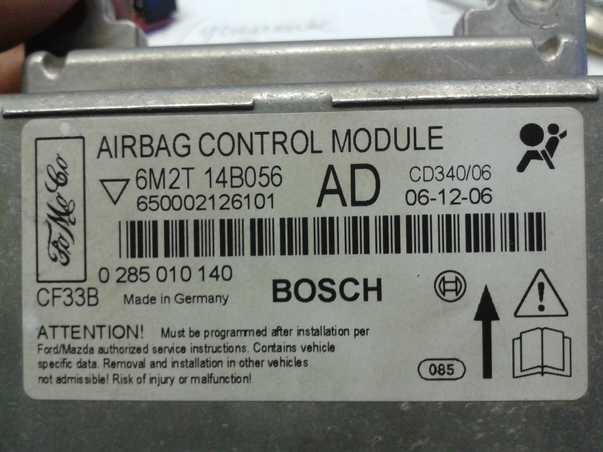

Всех с праздником труда! Ford s max 2006 года не подможите снять крэш. Нет такого ту меня калька...
ford smax 95160 6M2T 14B056 AD(2006 г) nebolchi.bin

На связь вышел. Но ошибка 3000 автокомом не убрать. Посверял с другими дампами с форума вроде всё норм. затерто с 30-го по 230, может кто просветит

По прежнему U3000 ....
Кроме автокома есть диагностика ещё, автоком может не корректно ошибки выдавать.
Эта ошибка в блоке подушек сидит?
Изменено пользователем kilya31
Да
подушки которие откривались все заменени на новий или нет?
Человек такую купил, так что- что заменено это большой секрет. Спасибо тебе за помощь но ничего не получается ,думаю что это всё же блок. Пусть так пока катается поищем блок
попробуй так. в личке
проба.zip
U3000 скорее всего дело не в eeprom. Выше норм варианты.
дело деиствительно в модуле.можеть и вышел из строя может и кальк криво чистит краш.ище посматри ошибки в ABS.
у этого модуля конфигурация записана в eeprom, со старым дампом такой ошибки не было? если нет то вероятнее всего затерли вместе с крашем какие то элементы airbag, допустим если програмно отключить подушку, а на самом деле блок будет видеть наличие сопротивления, то появится ошибка блока as build поидее должен решить эту проблему
