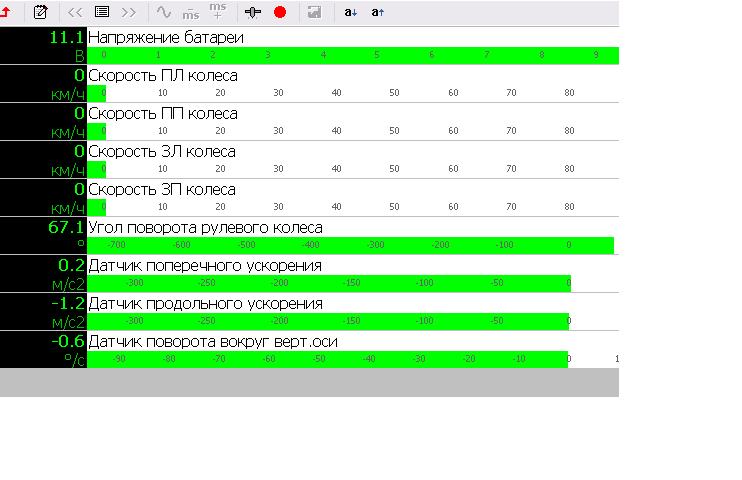

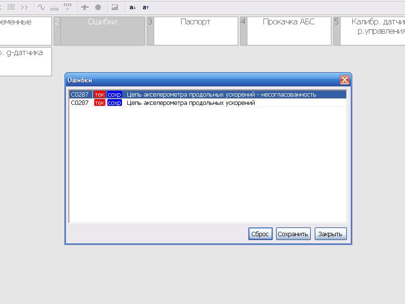

Неисправность непостоянная.
В дате значения постоянно меняются, и в момент возникновения ошибки они то же присутствуют.
По схеме сигнал идет по КАНшине транзитом через датчик положения руля. Значит к блоку АБС смысла лезть нет!
Как правильно дефектовать датчик?
В Тисе посмотрел-должны быть еще и подкоды. Но в Сканматике их не увидел. Хотя под конец дня выдало подсказку...

Эти датчики рыскания имеют срок службы. Замечал такую ошибку на хундаях многих. Параметры также меняются в дате, но мозг отслеживает "уставший" датчик.
