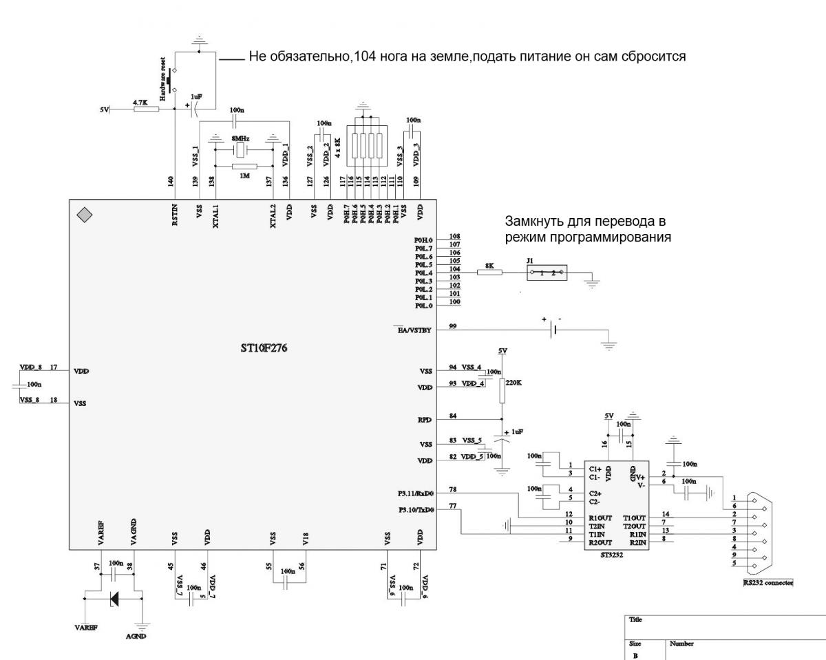

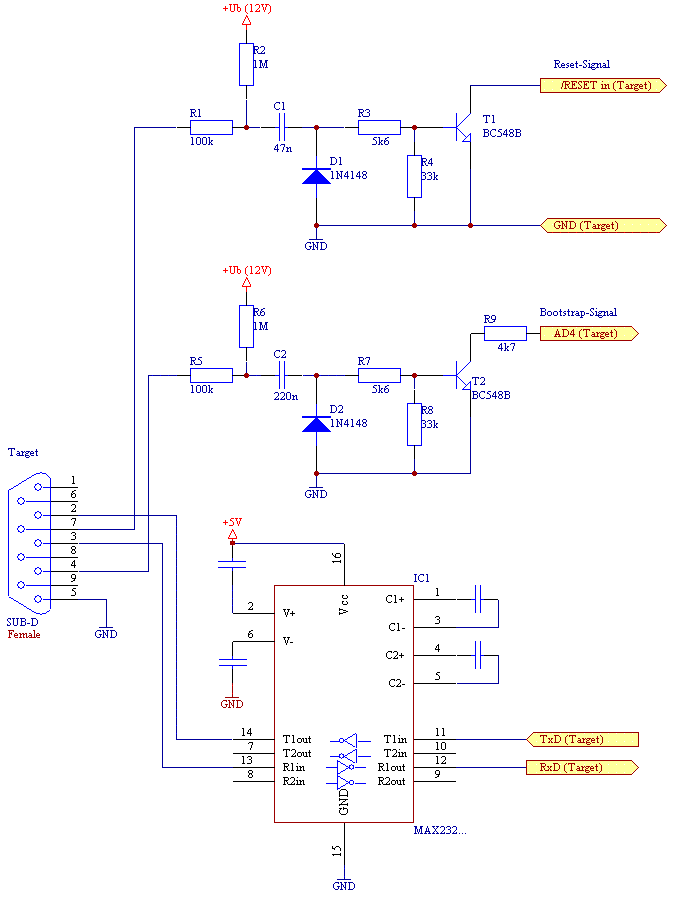

Ну про ОФ комбик это все ясно и понятно. Нужна именно альтернатива! Есть еще интересная прога FLASHit 9, никто не пробовал? Кажись ей можно отдельные адреса писать. Я пробовал подключаться шнурком от сотового на PL2303, но толи UART не работал, то ли сам камень в BOOT не вывел, в общем ноль эмоций..Подключал по этой схеме 10243-st10f273.jpg, а походу нужно было по этой из мануала 12299-reset_sheet3.gif, т.к. прога выдавала ошибку по Reset-Signal. В итоге поторопился и перешел на Галетто2, т.к. с ней хоть какой-то прогресс. Может есть у кого какие мысли на сей счет?

прогроматоров по бошам с процессором ST10ххххх много .Но только у блока 7.8 и 7.8.8 есть огроничения по записи по защите.16.
