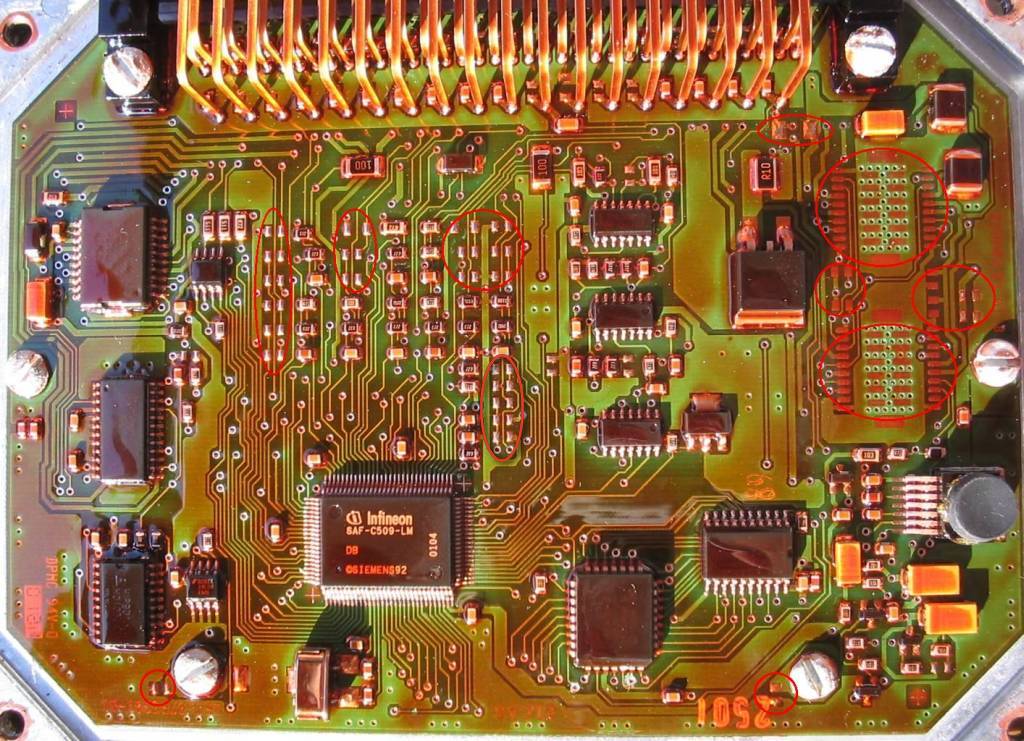

Парни подскажите какая микросхема отвечает за ДПКВ .Контроллер Январь 5.1.1 двигатель 8 клап
Авто Ваз 2109 при первом запуске не видит прокрутку, тут же выкл зажигание и вкл машина завелась.
подсунул подменный блок всё ок.
Тыкните парни как это микра обзывается.
фото прилагаю
Изменено пользователем Akram
LM 1815. Стабилизатор 5 вольт проверить.
фото прилагаю
Было такое после чиптюнинга,до заливки прошивки заводилась с первого запуска,после  со второго включения зажигания.АПС был активирован,попробуй почистить иммо,если он активирован.
