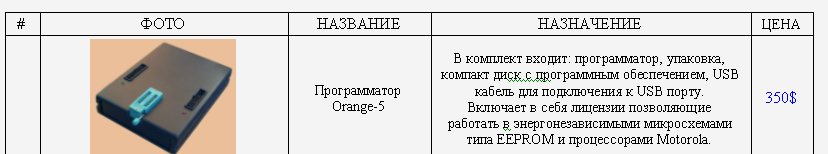

Так а что мешает просто купить оранж... в Питере у диллера они вроде как есть в наличии. Стоимость смотки этих часиков как-раз его и окупит покупку...
Здравствуйте уважаемые
Знаю что можно оранжем, но ввиду отсутствия сего аппарата, для меня не вариант, ...
да как-то я думаю не согласиться человек крутить за 1350$ (350 железяка и 1000 кальки) а только ради этих моточасов, я не хочу покупать очередную коробочку
 голого оранжа чтоб намотать часы на этом будильнике вполне достаточно.
Изменено пользователем harius
Верно. Кальки здесь ни к чему. Делал такие часы за 12.000 рублей и за 15.000 рублей. Смотка таких часиков окупает Оранж практически с одного клиента. По старому курсу доллара конечно лучше окупалось.
всем спасибо, что заставили купить оранж )))
