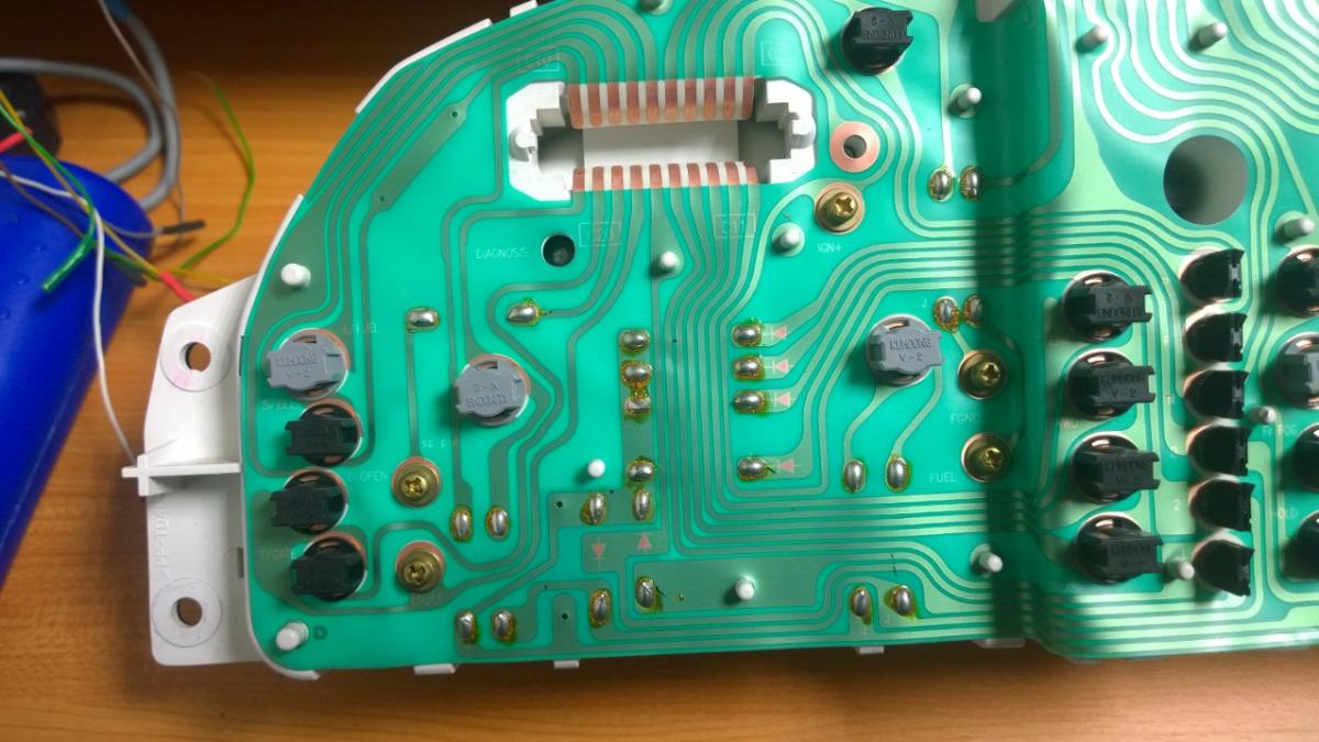

Нужен дамп данной приборки и схема подключения.
Подключался от похожей приборки, пробег читает, но не меняет.
Фото приборки прилагаю.

Внутри NEC? Делайте по 14 проводкам и будет вам счастье.

Да внутри NEC. Спасибо, буду тогда разбирать все.

делал такую STool.. схема подключения правильная. Непонятно зачем Вам дамп.. уже есть подозрения что он повреждён ?
Вычитываете full - отправляете разработчику.. получаете поддерживаемую версию. В случае с STool логин для записи прога ищет сама.

подозрения есть что поврежден.
схема подключения по которой я подключался правильная?

справа акцент а слева таракан. А что мешает питание подать и все проверить?

 это редкая gриборка с 96s56.
разобрались, спасибо stepa11111
