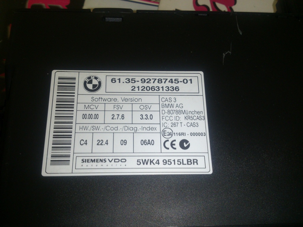

И фото блока бы, что-то не верится что в 2012 стоит CAS3
А, еще вспомнил, на AVDI такое было, просто повторил процедуру сначала, но это абритус и стоял точно кас3
Ок сниму вычитаю остатки кас 3 плюс скорее всего потому что кузов 88 кабриолет ключ обычный не килесс приборка самая простая первой серии без и драйва. На связь да выходит вторую попытку он предложил но сказал что кас в режиме защиты вы хотите зайти да хочу но в ответ ошибка и все. У меня клон с ори в3 уже несколько касов им сделал но вот с понижением прошивки первый раз столкнулся. Кстати а он не сохраняет ни где ори перед залитием? Может плохо искал но найти не смог.

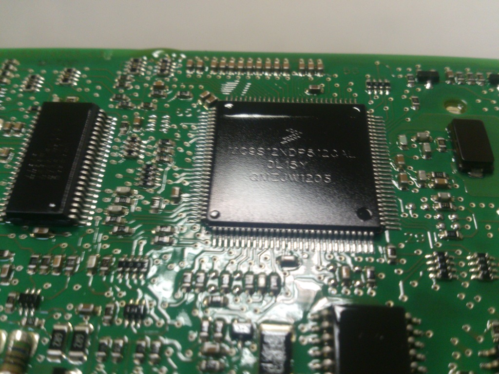

В общем всем снова привет машину привезли мне снова, сперва клиент ее забрал типа сделает кто то другой в итоге снова у меня снял кас он реально 3, проц 9s12xdp512cal маска 0L15Y на 112 ног подскажите чем лучше читать его? хпрог есть проверен на м35 и евс и кодипрог проверен на м35 ? Всем заранее спасибо.
Выбора особого нет: x prog пробуй.
Судя по географии платы - вроде СAS 3+( было несколько таких с 2008)
Xprog рулит точки подключения
