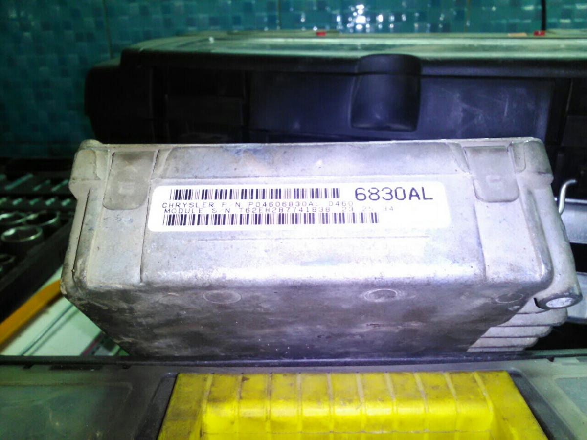

Фото блока выложите.

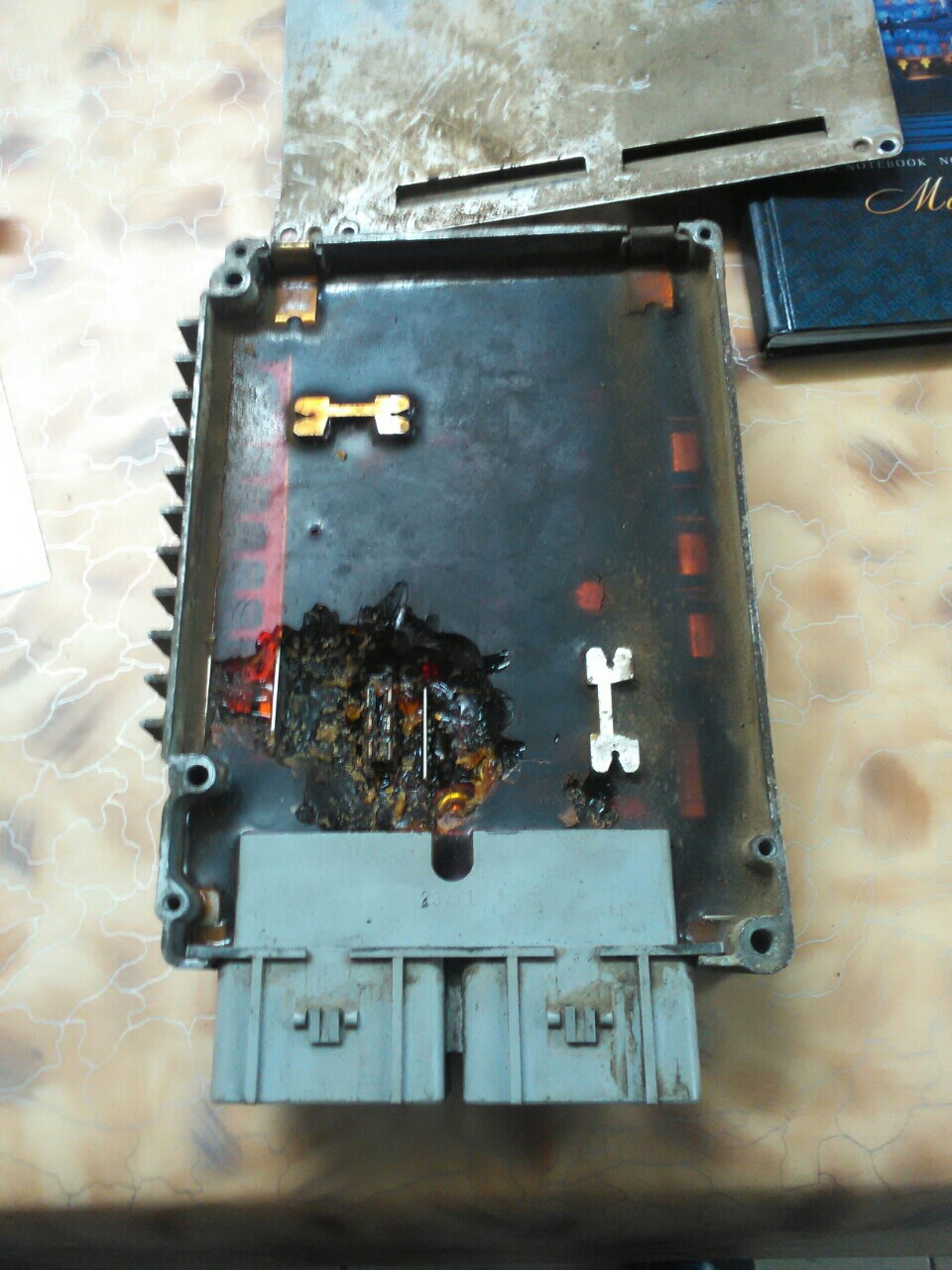

Вот.Если блок повернуть разьемом влево,то епромка которую я выпаял стоит в нижнем правом углу.
Изменено пользователем cirax2004
епром ни чего не даст ,иммо нырнул во флешь ,проще теперь вязать иммо
Т.е безиммовый по заводу автомобиль оснащать иммобилайзером чтоли?
Блок знакомый,ковыряли не там!
В акурат по диагонали в углу и стоит ээпром,читаем как 25040.
Блок если и был без иммо,теперь VTSS сделала его с иммо :emot64:
Читайте ээпром,попробуем сделать его опять без иммо,хотя не все так просто теперь,данные о иммо теперь занесены и во флешь,но на 10-15 запусков сделаю и в ээпром,дальше посмотрим. :emot64:

Они мне его отдали в таком виде.Еепромку по диагонали я отыскал и выпаял.Маркировка 75AF 2565 Вся беда в том что она как раз и не читается как 25040.Абритус должен засинхрить?
