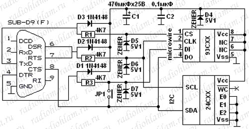

Подскажите  уважаемые гуру глупому или пните в нужном направлении. Ситуация такая Vibe 2008 год американец, сразу скажу не мой товарища. Для меня это спортивный интерес. Соответсвенно хочет F в C ну и соответственно мили в километры. Собрал програматор простенький схема прилогается. 93с46 читает и пишет, хотя сперва и не получалось. Возник вопрос можно ли с помощью этого прогроматора перепрошить EEPROM внутресхемно ( например подав сигал с програматора с ног 1234 сответственно на ноги EEPROM 1234, а питание подать на панель приборов например с АКБ и что нужно делать с кварцем я так понимаю что нужно его коротить) или только выпаевая EEPROM с платы. Читал интсрукцию к прогрмматору одометров ПО-5, понятно что программатор правит только пробег, и схему самого  программатора не видел но там всё внутре схемно с корочением кварца. Также интересует вопрос где взять дамп правленный или покрайней мере что в нем исправить. Был на сайте myvibe.ru но там всё както неконкретно хотя есть и полезное. БЛИН ПРОСТО НЕХОЧИТСЯ ПАНЕЛЬ РАЗБИРАТЬ.
