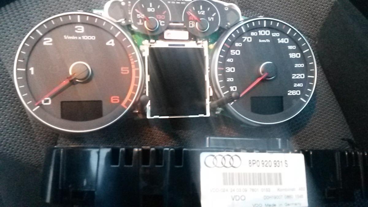

AUDI A3 2009 8P0 920 931 S восстановление
Здравствуйте, привалил энигмой, во время флеширования не закончился процес. В итоге мертвая. Приборка на связь не выходит, ключи невозможно прописать. Какие пути восстановления. Читал, что самой энигмой можно восстановить или ДП3. Подскажите пожалуйста как лучше поступить?

Единственное что нашел, что если типа писец нажмите ввести км и выставить 987654- вы это имели ввиду?
это, или диаг прог3 ищи, там просто выставляешь нужный пробег, првишь и все
Дп3 наверно и не валит их?

короче я так понял, сажусь в авто, подключаю приборку. Подключаю энигму, включаю зажигание, сразу нажимаю CHANGE KM и ввожу 987654. И все приборка ожила? Так чтоль? Какое-то чудо просто.

нет, наоборот после Энигмы поднимает, когда заветные шесть цифр Энигмы не поднимают. Мне не разу Энигма в подъеме авто не помогла.

ну они же в версии 3.06 что то добавили (исправили), а так если под боком есть DiagProg то им за 2 мин. Или как говорит Андрей к Даниле обращаться.

икспрог(даже чина) спасает 100%
Все получилось. Боялся что не получится восстановить из-за того что прибор клон.
Спасибо Андрею Максимову и Виктору за помощь.
