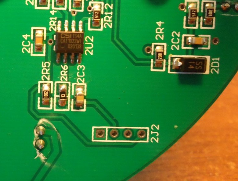

Принесли приборку от грузовика Foton (модель уточню), внутри стоит Renesas  R5F21276JFP и рядом по фотке восьминожка  CAT1023W.  Кто нибудь сматывал и чем делать?

Оранжем5, в кальках есть, чем из бюджетных прочитаешь эту еепромку, я даже не знаю...
З.Ы. Кстати, именно из за этой доски,  туда и была добавлена CAT1023.

Восьминога i2c, 24с02 , покопайте в поиске аналоги ..
Изменено пользователем stepa11111
Нет, это не 24ххх, нога WD с нее идет на 1пин проца. Кстати, по фоткам есть два разъема для программирования: который в белом пластике--масса, +5,Rx,Tx, который с дырками---масса,+5,Mode,Reset.

Аналогов нет, свой протокол, свой модуль.
З.Ы. Дорогими прогерами тоже читается..., калькуляция пробега заставит включить голову...

А пробег в какой сидит, нет-ли дампика для--посмотреть?
пробег сидит в CAT1023, выше же написали уже...
Уже отдал, поджимало время. Убрал единичку с дисплея до лучших времен.
