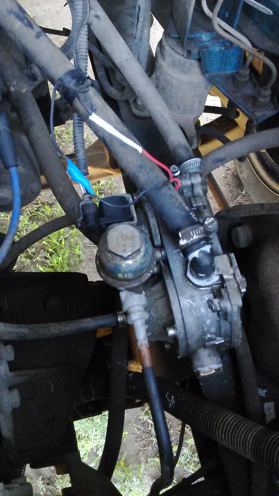

Опубликовано 20 мая, 201510 г. comment_792697 Всем мир, прошу направить в нужное русло, я с газом на ОНИ, вот так, проблема в том что авто на газу работает 15-20 мин. и потом в салоне на индикаторе что с четырмя лампочками писк и газ не подается, были ребята в городе у мастера он им заменил датчик похожий на ДАД с двумя шлангами, отъездили неделю тоже самое, подскажите на что обратить внимание, было проверено эбу, контакты эбу, жгуты проводов от эбу до датчиков, заменен датчик на редукторе. Ссылка на комментарий https://www.auto-bk.ru/forum/topic/61365-%D0%B3%D0%B0%D0%B7%D0%B5%D0%BB%D1%8C-%D1%81-%D0%B3%D0%B0%D0%B7-%D0%BE%D0%B1%D0%BE%D1%80%D1%83%D0%B4%D0%BE%D0%B2%D0%B0%D0%BD%D0%B8%D0%B5%D0%BC/ Поделиться на другие сайты Поделиться Поделиться сообщением

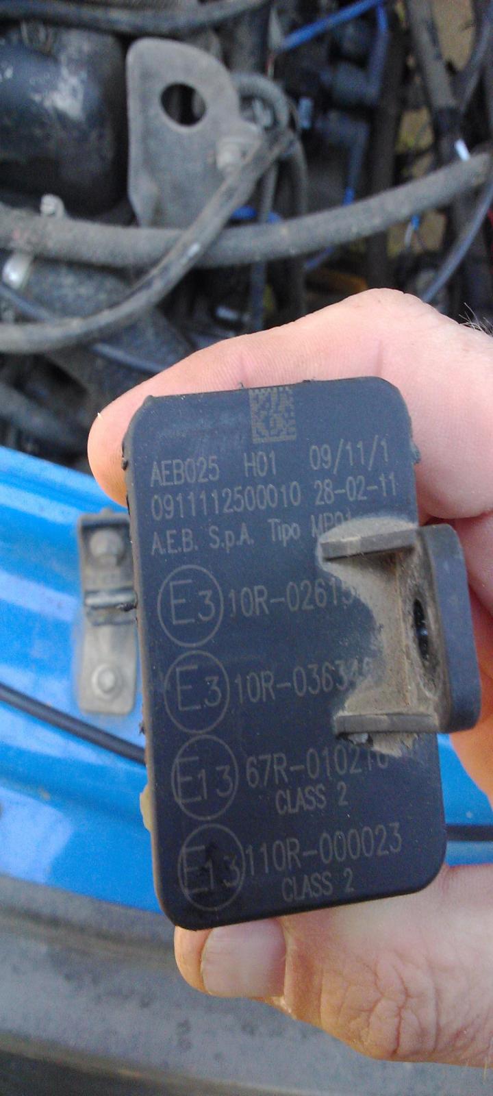

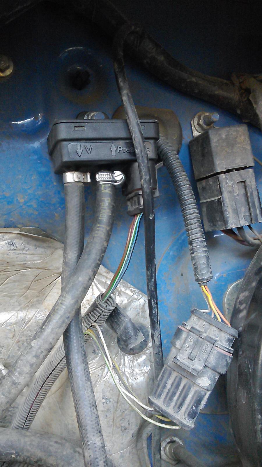

Опубликовано 20 мая, 201510 г. comment_792763 Всем мир, прошу направить в нужное русло, я с газом на ОНИ, вот так, проблема в том что авто на газу работает 15-20 мин. и потом в салоне на индикаторе что с четырмя лампочками писк и газ не подается, были ребята в городе у мастера он им заменил датчик похожий на ДАД с двумя шлангами, отъездили неделю тоже самое, подскажите на что обратить внимание, было проверено эбу, контакты эбу, жгуты проводов от эбу до датчиков, заменен датчик на редукторе. Это действительно датчик давления и разряжения, два в одном, его распиновка; 1- 12вольт 2-абс. давление 3-разряжение 4-масса Желательно знать какой стоял изначально, характеристика нелинейная, между моделями датчика есть разница. Ссылка на комментарий https://www.auto-bk.ru/forum/topic/61365-%D0%B3%D0%B0%D0%B7%D0%B5%D0%BB%D1%8C-%D1%81-%D0%B3%D0%B0%D0%B7-%D0%BE%D0%B1%D0%BE%D1%80%D1%83%D0%B4%D0%BE%D0%B2%D0%B0%D0%BD%D0%B8%D0%B5%D0%BC/#findComment-792763 Поделиться на другие сайты Поделиться Поделиться сообщением
Опубликовано 21 мая, 201510 г. Автор comment_792822 фильтра не забиты на редукторе,машина переходит на бензин и как работает не трухерит На бензине авто работает прекрасно. Это действительно датчик давления и разряжения, два в одном, его распиновка; 1- 12вольт 2-абс. давление 3-разряжение 4-масса Желательно знать какой стоял изначально, характеристика нелинейная, между моделями датчика есть разница. Фото то что по порядку 3 это и стояло, я сверю с тем что поставили. Изменено 21 мая, 201510 г. пользователем Stalik Ссылка на комментарий https://www.auto-bk.ru/forum/topic/61365-%D0%B3%D0%B0%D0%B7%D0%B5%D0%BB%D1%8C-%D1%81-%D0%B3%D0%B0%D0%B7-%D0%BE%D0%B1%D0%BE%D1%80%D1%83%D0%B4%D0%BE%D0%B2%D0%B0%D0%BD%D0%B8%D0%B5%D0%BC/#findComment-792822 Поделиться на другие сайты Поделиться Поделиться сообщением
