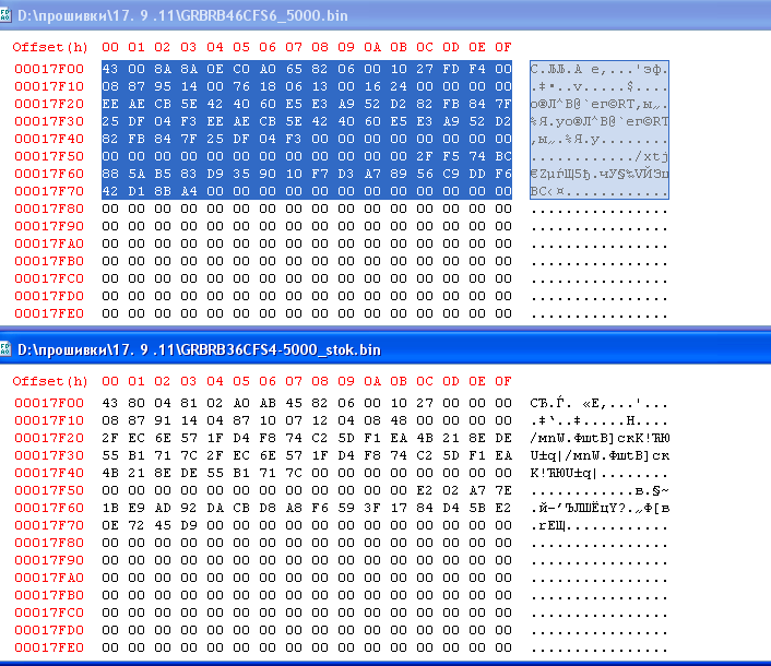

Опубликовано 20 мая, 201510 г. comment_792745 Привет, парни! Помогите, пожалуйста (не за бесплатно, естественно), перевести вышеуказанный автомобиль на Евро2. Машина 12-ого года, механика. Прошивка считана Галлеттой v54 в буте. solaris 17_9_11 all.rar Ссылка на комментарий https://www.auto-bk.ru/forum/topic/61367-hyundai-solaris-%D0%BF%D0%B5%D1%80%D0%B5%D0%B2%D0%B5%D1%81%D1%82%D0%B8-%D0%BD%D0%B0-%D0%B5%D0%B2%D1%80%D0%BE-2/ Поделиться на другие сайты Поделиться Поделиться сообщением

Опубликовано 9 июня, 201510 г. comment_800361 модуль чиплоадера для записи сериек,который за 500р прекрасно пишет тюн.За прошивкой если надо-в лс это если рца пересчитать то пишет....а вообще у чувака галета 2 и ему надо делать е2 на основе именно его прошивки,чтобы записать галетой.....вы видимо тоже не в теме,раз предлагаете прошивку.... Ссылка на комментарий https://www.auto-bk.ru/forum/topic/61367-hyundai-solaris-%D0%BF%D0%B5%D1%80%D0%B5%D0%B2%D0%B5%D1%81%D1%82%D0%B8-%D0%BD%D0%B0-%D0%B5%D0%B2%D1%80%D0%BE-2/#findComment-800361 Поделиться на другие сайты Поделиться Поделиться сообщением
Опубликовано 9 июня, 201510 г. comment_800381 Галетта пишет тюн с доработкой дампа. Ссылка на комментарий https://www.auto-bk.ru/forum/topic/61367-hyundai-solaris-%D0%BF%D0%B5%D1%80%D0%B5%D0%B2%D0%B5%D1%81%D1%82%D0%B8-%D0%BD%D0%B0-%D0%B5%D0%B2%D1%80%D0%BE-2/#findComment-800381 Поделиться на другие сайты Поделиться Поделиться сообщением
Опубликовано 9 июня, 201510 г. Автор comment_800408 Евро2 на базе стока записал. Есть непроверенная информация, чтобы записалась тюн-прошивка - необходимо из оригинала в тюн перенести данные с адреса 17F00 по 17F70. Ссылка на комментарий https://www.auto-bk.ru/forum/topic/61367-hyundai-solaris-%D0%BF%D0%B5%D1%80%D0%B5%D0%B2%D0%B5%D1%81%D1%82%D0%B8-%D0%BD%D0%B0-%D0%B5%D0%B2%D1%80%D0%BE-2/#findComment-800408 Поделиться на другие сайты Поделиться Поделиться сообщением
Опубликовано 9 июня, 201510 г. comment_800457 Евро2 на базе стока записал. Есть непроверенная информация, чтобы записалась тюн-прошивка - необходимо из оригинала в тюн перенести данные с адреса 17F00 по 17F70. Я об этом уже говорил.Это область ОТР.Записывается на заводе и в дальнейшем её изменить нельзя.Индивидуальный паспорт.Вот его галетта и сравнивает.Сравните софт сток с аналогичным софтом,но вычитанный с другого блока.Я писал всё ок. Ссылка на комментарий https://www.auto-bk.ru/forum/topic/61367-hyundai-solaris-%D0%BF%D0%B5%D1%80%D0%B5%D0%B2%D0%B5%D1%81%D1%82%D0%B8-%D0%BD%D0%B0-%D0%B5%D0%B2%D1%80%D0%BE-2/#findComment-800457 Поделиться на другие сайты Поделиться Поделиться сообщением
Опубликовано 14 июня, 201510 г. comment_802082 Уточни пожалуйста: с 17F00 по 17F70 или 17F7F ? Ссылка на комментарий https://www.auto-bk.ru/forum/topic/61367-hyundai-solaris-%D0%BF%D0%B5%D1%80%D0%B5%D0%B2%D0%B5%D1%81%D1%82%D0%B8-%D0%BD%D0%B0-%D0%B5%D0%B2%D1%80%D0%BE-2/#findComment-802082 Поделиться на другие сайты Поделиться Поделиться сообщением
Опубликовано 14 июня, 201510 г. comment_802096 вот Ссылка на комментарий https://www.auto-bk.ru/forum/topic/61367-hyundai-solaris-%D0%BF%D0%B5%D1%80%D0%B5%D0%B2%D0%B5%D1%81%D1%82%D0%B8-%D0%BD%D0%B0-%D0%B5%D0%B2%D1%80%D0%BE-2/#findComment-802096 Поделиться на другие сайты Поделиться Поделиться сообщением
Опубликовано 1 июля, 201510 г. comment_808658 вотт.е. я правильно понял - нужно тупо ручками скопировать данную область в тюн и можно лить и галеттой и модулем чиплодыря для стоковых? Это со всеми 17.9.11 и 17.9.12 проходит, или только с 11-ми ? Изменено 1 июля, 201510 г. пользователем Yaris88 Ссылка на комментарий https://www.auto-bk.ru/forum/topic/61367-hyundai-solaris-%D0%BF%D0%B5%D1%80%D0%B5%D0%B2%D0%B5%D1%81%D1%82%D0%B8-%D0%BD%D0%B0-%D0%B5%D0%B2%D1%80%D0%BE-2/#findComment-808658 Поделиться на другие сайты Поделиться Поделиться сообщением
Опубликовано 2 июля, 201510 г. comment_808688 Только для гаалетты в BSL режиме.Я пробоваал на 17 9 7 и 17 9 11. Ссылка на комментарий https://www.auto-bk.ru/forum/topic/61367-hyundai-solaris-%D0%BF%D0%B5%D1%80%D0%B5%D0%B2%D0%B5%D1%81%D1%82%D0%B8-%D0%BD%D0%B0-%D0%B5%D0%B2%D1%80%D0%BE-2/#findComment-808688 Поделиться на другие сайты Поделиться Поделиться сообщением
