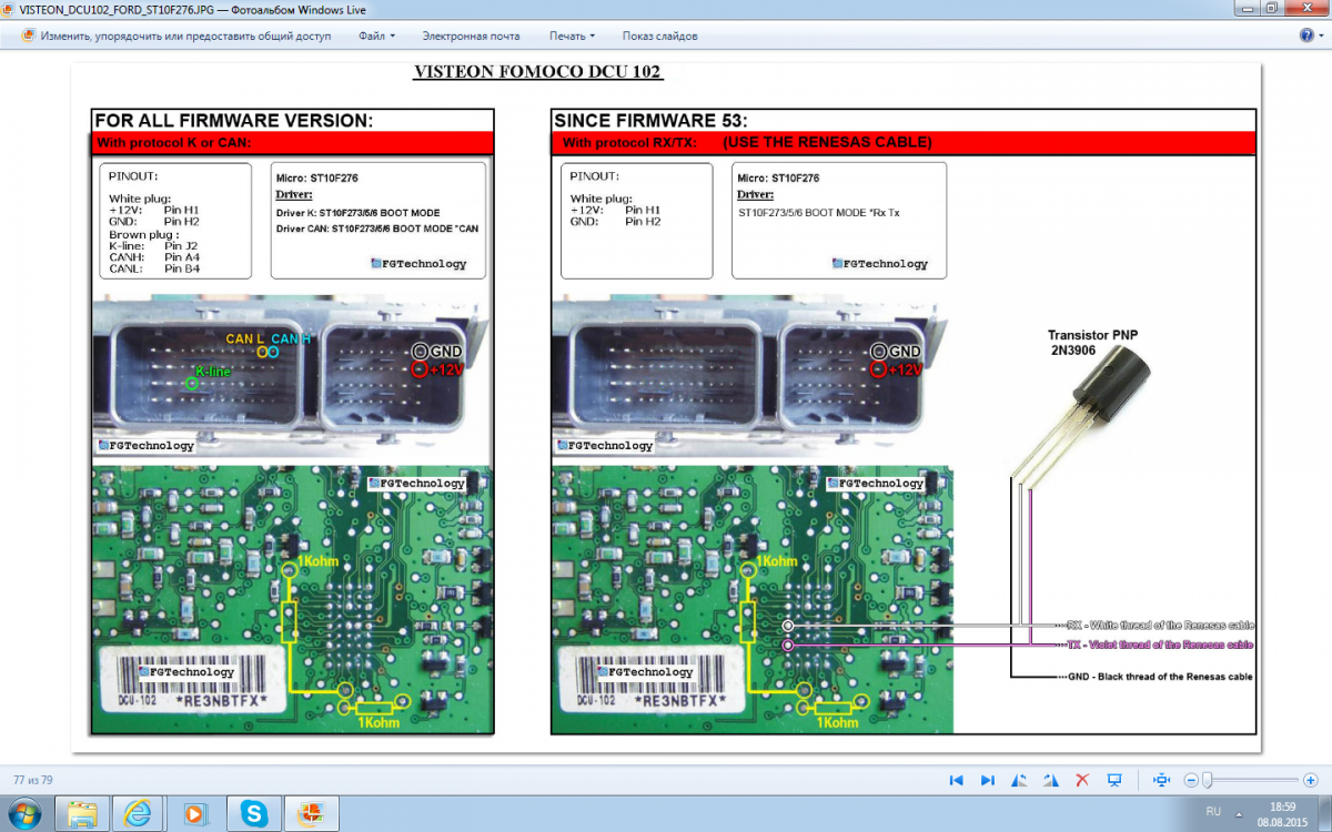

Нет инструкции по подключению в буте?, чето я в хелпе разобраться не могу, открывается через браузер с***ка
В хелпе по галете есть описание с фото
Читается в буте , надо блок вскрывать и припаивать два резюка . Читается по кан и к-лайн 832 кб и фул к-лайн 2 мб .
В хелпе по галето есть схема подключения и места припайки резюков
вот....

В хелпе 2 варианта подключения. В чем разница?
Так написано , первый вариант can или k-line , второй rx-tx.
По первому варианту кан обязательно цеплять, или К-линии достаточно будет?
