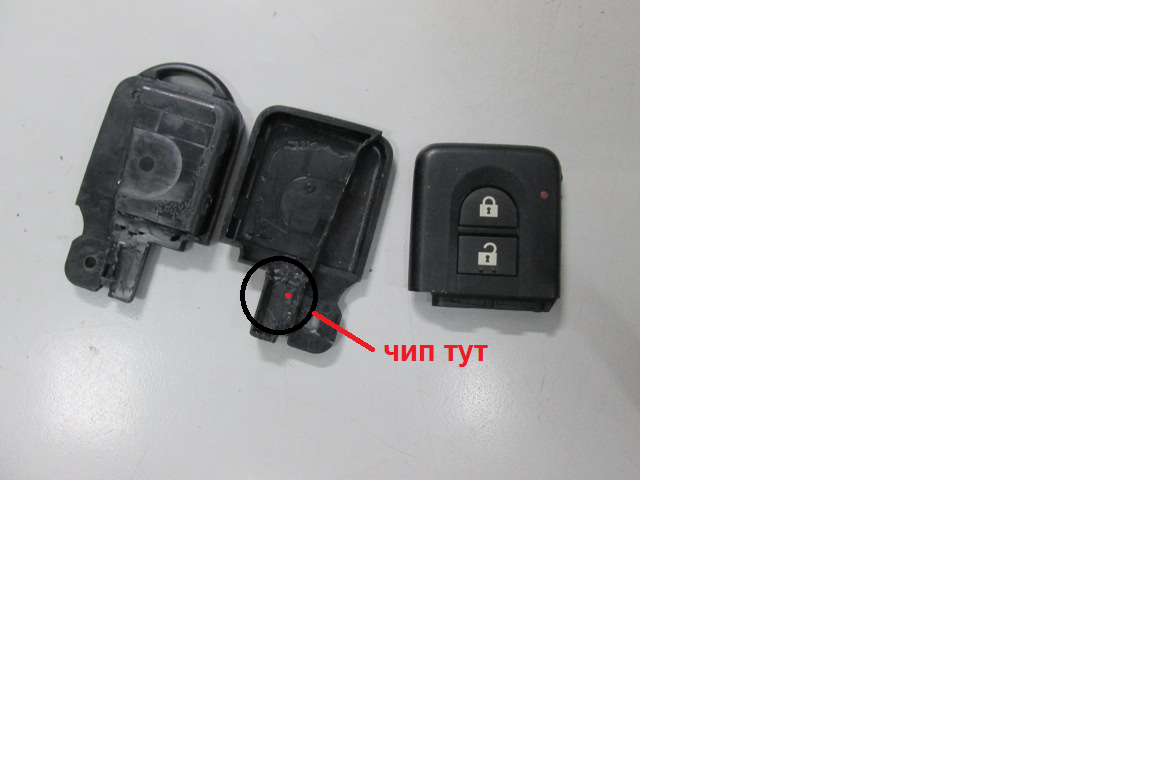

Вот где чип
судя по фото - пилить все таки надо ?
Нет он половиниться,он на защелках.
Что то вы тут мутите не в ту сторону. Дайте нормальные фото платы ключа - что за микра там стоит. По идее не должно быть там чипа отдельно.
Вынул плату из ключа, а он все равно читается в пластмассовом корпусе. Так что он именно там как на фото указано !
