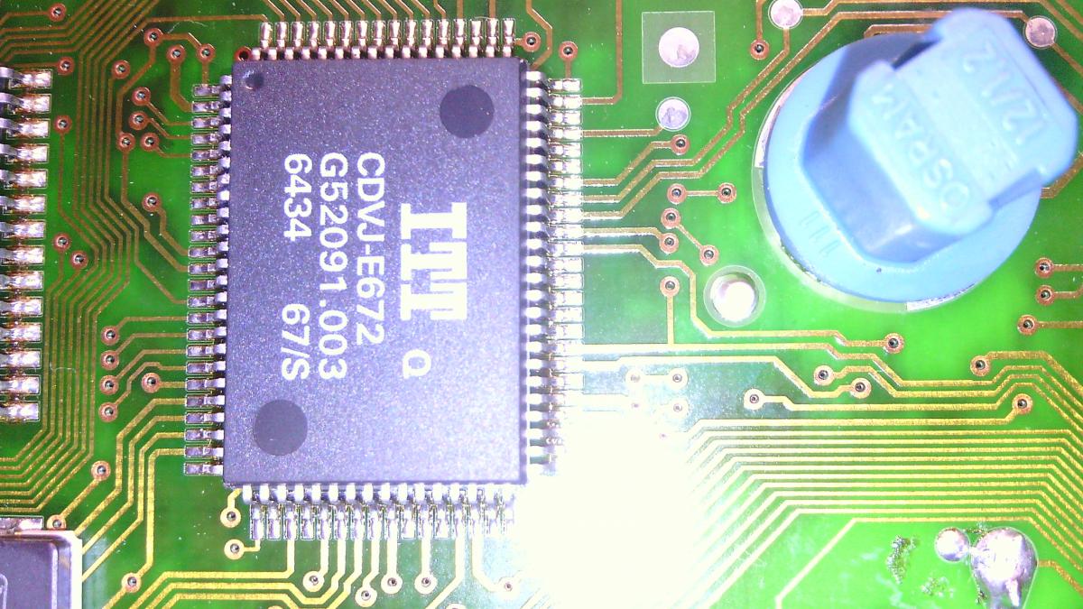

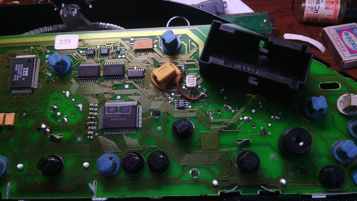

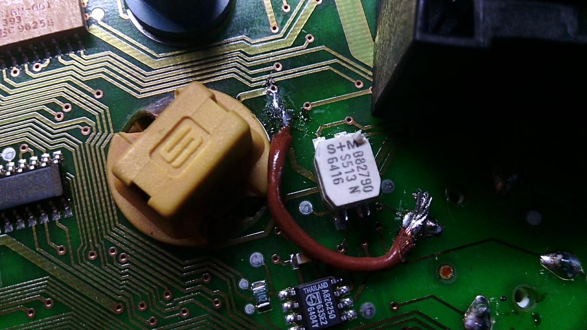

здравствуйте. принесли в ремонт панельку от глазастого мэрса. к сожалению названия не знаю не работает ни одна стрелка а стрела спидометра дёргаеться возле нулевой отметки. пин моторчика топлива идущий на седьмой пин микрочипа CDVJ -E672  закорочен на дорожку лампочки подсветки. все пины моторчиков идут на этот же чип. подскажите пожалуйста в чём может быть проблема. IMG_20150524_192510_1.jpgIMG_20150524_192535_1.jpgIMG_20150524_192714.jpgIMG_20150524_192714_1.jpgIMG_20150524_192728_1.jpgIMG_20150524_192728_1.jpgIMG_20150524_192419.jpg

С паяльником не лезь, решение -выше.
Тот что дергается разбирай шестерню меняй во как.

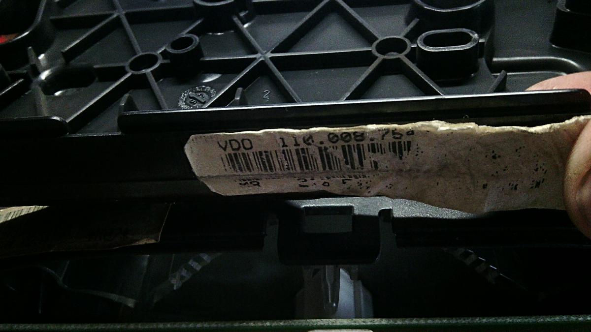

всем большое спасибо. извиняюсь что долго не появлялся. проблемку решил так. подключил панель без стекла. придержал дёргающююся стрелку рукой, результат ноль. тогда резко крутанул её в верх и в низ и приборка ожила, в том числе и дёргающаяся стрела. но после обесточивания ситуация повторилась. купил на разборке панельку от десятки вдо, поменял моторчик и клиент довольный уехал
Вернется! Думаю, не в моторе дело.
я пропоял всю плату и никакого результата. а после замены мотора ожила. кстати впаял этот мотор в донора ситуация такая же что и на мерсе. вот тока после дерганья стрелочки тест панель проходит
так что уверен на 99% что им енно в стрелочке проблемам была
на более старом 210 такие же признаки были только стрелка топлива дергаласть, также замена помогла
в яндексе на форуме нашёл такую статейку. мэрс перед началом работы выставляет стрелки в нулевое положение и если с одним моторчиком этого зделать не получаеться то умирает вся панель(тоесть он постоянно пытаеться выставить стрелку в ноль)
Всё правильно.Так и есть.
Раз в неделю приезжают мерсы с таими проблемами на всех моторов не напасешься поэтому я шетереню клею.
это как? если не сложно то можно поподробней. попробую восстановить мотор. правда мэрсов у нас раз два и обчелся но все же интересно
Смотри шестеренку котрая на валу мотора.
