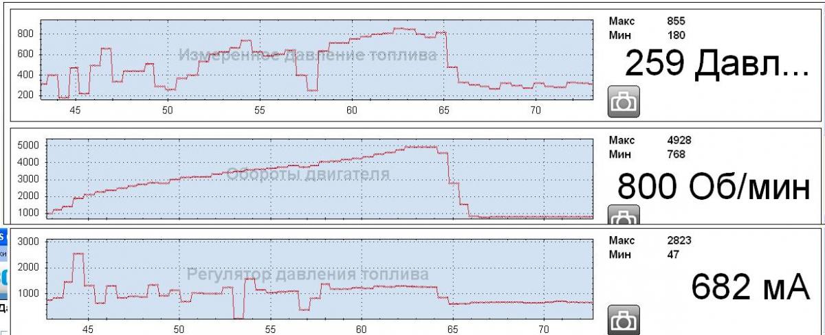

Ток управления регулятором сильно прыгает! Это понятно, ведь давление нестабильно и он пытается отрегулировать. "качели" начинаются  если он перевалит за 800-1000 mA. Когда снимаю разъем с датчика давления то не превышает 650мА, в результате все стабильно. С фишкой при резком газе достигает 2200мА и далее резкий провал до 40мА. Нужно подключить 2 канальный осциллограф и отследить, что срабатывает первым!
После того, как машина заглохла при прокрутке ток 47мА, жду пять минут и ток запуска в норме!

Если судить по фото, то похоже на падение давления!

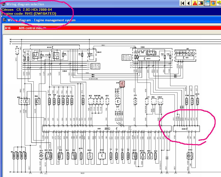

FAP в 2002 году?????(в автодате гляньте, там фапом и не пахнет)....
Вы сами внимательно смотрите. Там и форсунка и мотор для впрыска присадки есть и управляет этим отдельный блок, а не эбуд. По кану получает и отдаёт команды.

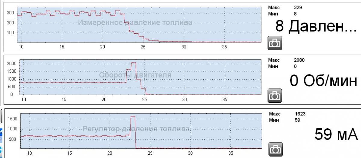

Плавный набор  оборотов!
Не знаю на сколько можно доверять автокому, лексия подвисла, да и обновление показаний в автокоме по шустрее!
Ну а сажевик где там????? Блок мочевины есть и что , что у него общего с фапом?
