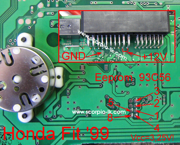

ребята, кому удавалось победить панель сие авто внутрисхемно? Honda Fit 2002
уже третий раз пробовал, не получается.ставил разные маски.стойт L56R
читает ошибками и по разному.там стрелки попровлять гемарой
может питание с разъема надо давать?
спасибо

шайтан коробка делает за 2 минуты
спасибо за отет. А икспрог-ом нельзя за две минуты???
у шайтана на кварц перемычка,икспрог-ом можно так подключится?
не хочу спалить проц!
Изменено пользователем bermuxa77
Внутрисхемно лучше делать на пониженном напряжении, у X-Prog этой функции нет.
Попробуй кварц коротнуть и на 5в сделать,проц не помрёт если правильно подключишься.
попробуй питание запустить через один диод ну или два
опять сделал с разборкой,время не хватило но следующий раз обязательно попробую как вы советуете
vazseller maxx343 serg2000
спасибо вам
Вот садомазо фитовскую доску курочить ! , там-же на точках всё есть , в том числе вон там снизу написано с восклицательным знаком 3.25 V! , этого х-прог не умеет , но можно ведь и другим способом не дать процессору запуститься , и кстати коротить кварц не советую перемычкой , лучше ёмкость 0.01 мкф (103) для этого использовать .
Надо ещё буфер собирать на 74HC244 для согласования уровней ,либо городить кучу диодов в разных направлениях с резисторами подтяжки ,  диодов последовательно по питанию надо 3 минимум чтоб хондовский проц не ожил.
Проще Reset или кварц шунтировать .

 Может конечно опоздал но все равно скажу. Честно говоря ни разу в жизни обратную сторону такой панели не видел, хотя смотал таких не один десяток, тот пятак что у тебя на фото рядом с номером 3 слева и есть ресет замыкаеш его на массу и будет тебе счастье
