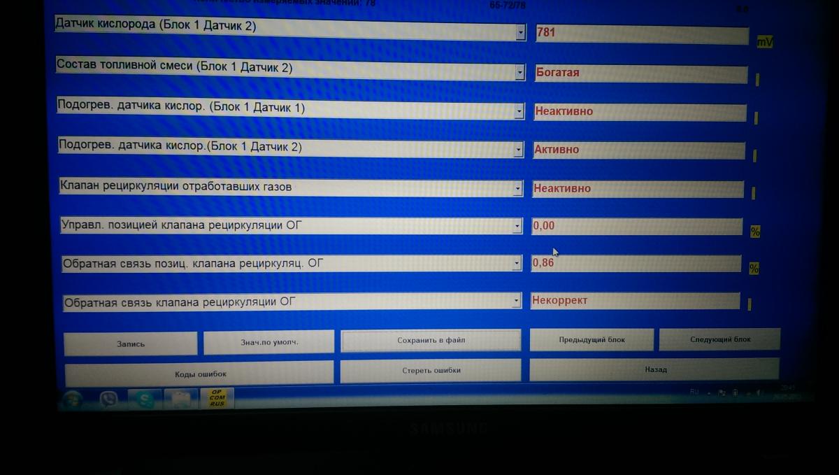

Ребят помогите разобраться! Переодически выдает ошибку P0171- бедная смесь
Есть подозрения на клапан ЕГР! Сделал фото. Что не так с показаниями клапана? Хочу добавить, что фото сделано на холостых оборотах при прогретом двигателе. На разных режимах работы двигателя показания остаются без изменений!

А щуп причем? что должно измениться в работе двигателя? А с фото, точнее с показаниями на фото что не так? Меня смущает слово: некорректно

По фото которое Вы приложили могу сказть только то что сканер не совсем корректно отображает действительность. Положение обратной связи на холостом ходу 0.86 вполне нормальное.
