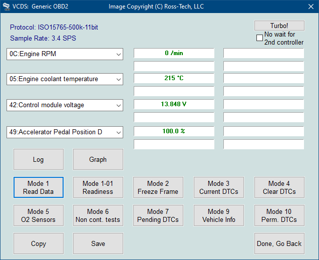

Логи лаунч не снимает. Для этого надо иметь вцдс, даже китайский 12.12.3 на неке вполне себя оправдает. Им также  можно снять логи любого авто, поддерживающего обд-2. Делал на лэндроверах, бмв, киа, хундай и т.д  для записи наддува, расхода воздуха, оборотов КВ в движении(можно записать сразу 4 параметра) http://www.ross-tech.com/vcds/tour/obd-2.html
  http://www.ross-tech.com/vcds/tour/screenshots/obd2mode1.png
Изменено пользователем 052
Там когда смотриш измерения на лаунче есть кнопка запись это что? У меня диаган 2. Я думал запись это логи. Запись жмакаю, но че-то не видно куда что пишется.
Изменено пользователем kd84
Ну эта кнопка -просто стоп-кадр фиксирует. Логи-это последовательность стоп-кадров. Примерно, что сравнить фоту и видео.
