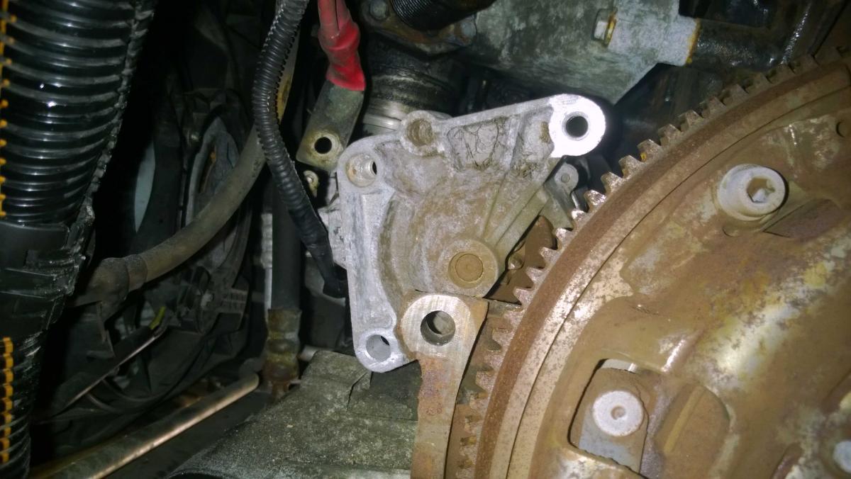

Нашёл ещё ошибку по снятии стартера, там на картинке указано что нужно открутить 2 болта. А их на самом деле 3. Т.к. КПП всё равно снималась этот 3й болт по любому выкручивается. А вот если только стартер менять по этому описанию, можно наделать делов.  Хотя опытные механики и так знают что стартеры в основном на трёх болтах.
