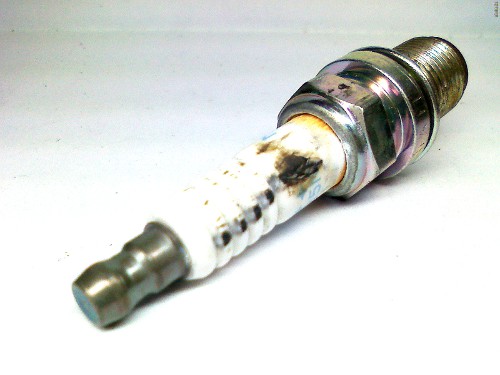

uncle_sem Опубликовано 31 мая, 2015 Опубликовано 31 мая, 2015 высоковольтную часть проверять - у них типичная проблема "дорожка" на изоляторе и соответственно внутри колпачка. а лучше (если давно не менялись) заменить сразу свечи и провода - ОДНОВРЕМЕННО! ну и расходомер промыть. ватной палочкой спиртиком протереть измерительные элементы. я практически уверен, что как минимум в одном цилиндре будет такое: обычно в 3 цилиндре. а если свечные наконечники на проводах езе пластик, а не резина, то возможен боковой пробой на стенку колодца. кстати, зазоры в свечах какие? должно быть около милиметра, при меньших - возможны проблемы.
