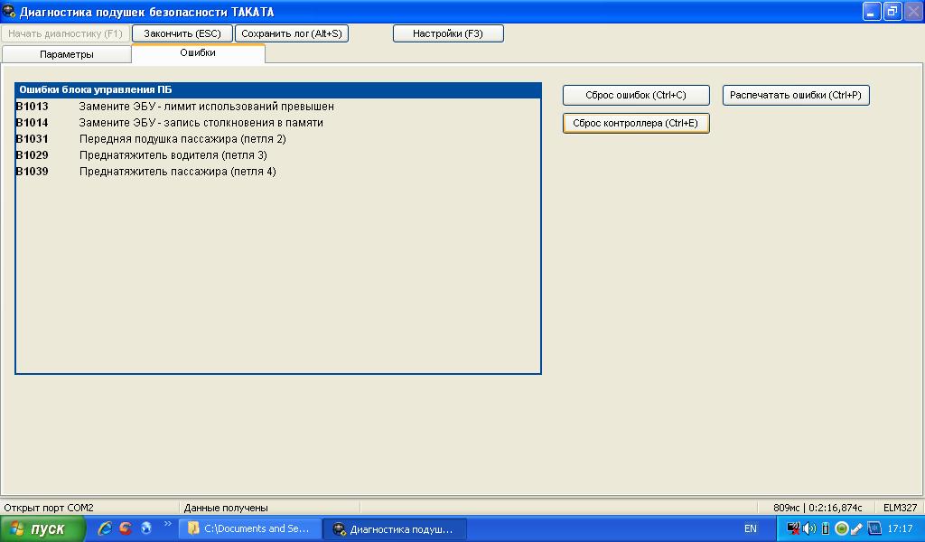

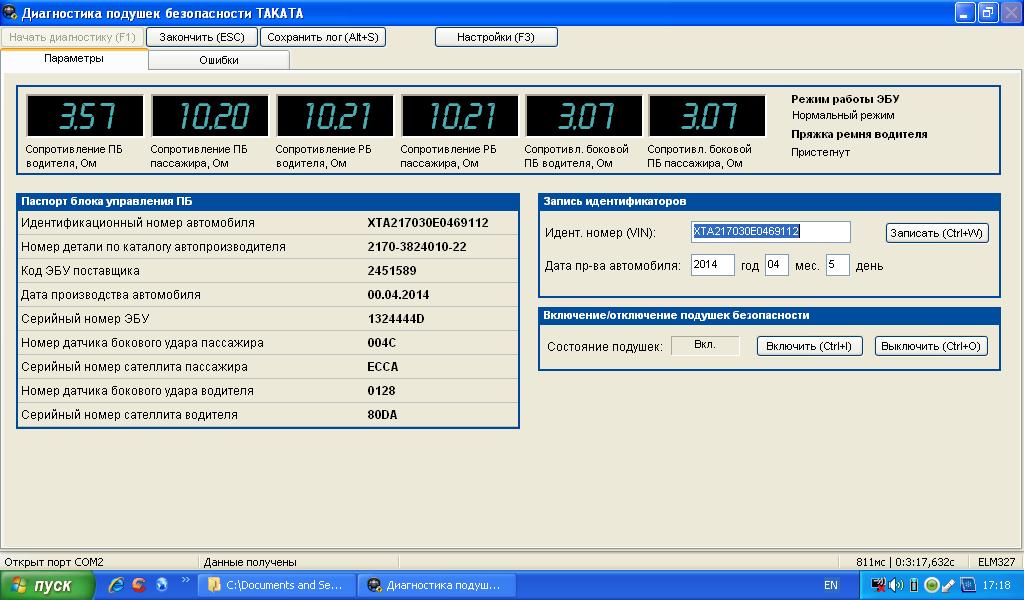

Всем мир, здоровья и счастья, приехала приора2 2014года, после аварии, на панели соответственно горит значек, блок таката с 95040, пытался разными способами но так и не вышло, авто отправил так как сам уехал на работу, хозяину намекнул на покупку нового блока подушек.

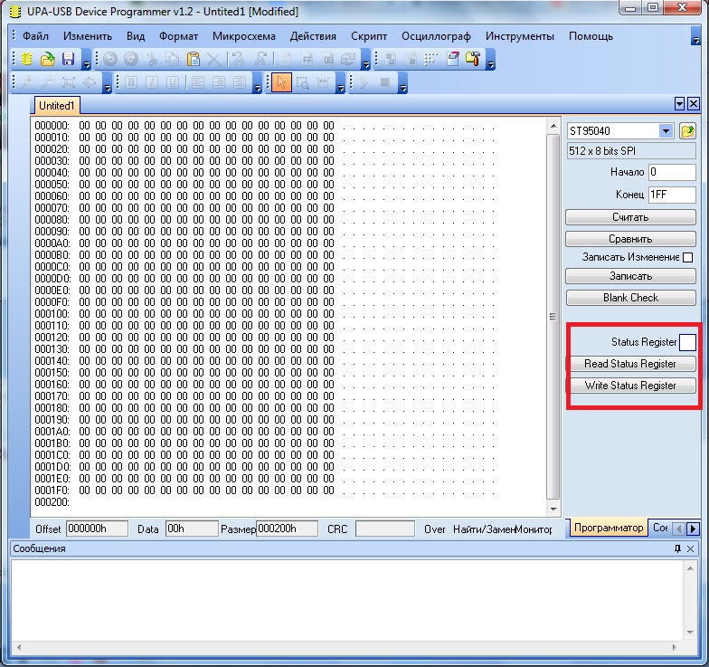

Да очень просто... Сперва погуглить что есть такое "Status Register" в SPI Flash, затем прогером читать "Status Register" править и записать "Status Register"статус регистр.jpg. Опля и у Вас "write enable" т.е. "запись разрешена", и только после этого производите стирание/запись содержимого. Обсуждалось и не раз про это все:http://www.auto-bk.ru/forum/topic/53014-ошибка-при-программировании-srs/ ,http://www.auto-bk.ru/forum/topic/52957-гранта-две-подушки/

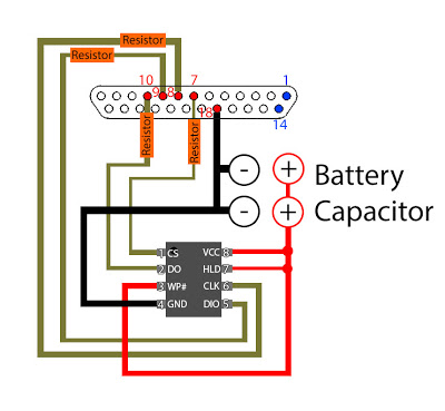

у некоторых в работе с UPA-USB при записи статус регистра проблема крылась в слабом порте USB ноутбука. И уж если это не помогает, то берем 5 проводков, комп с рабочим LPT портом и по нехитрой схемке simple_diagram.jpgподключаем ЕЕпрумку, открываем программку spipgm.zip затем выполняем команду:
> spipgmw /u                                             // - Разблокировать чип(unlocked)
> spipgmw /e                                             // - Стереть чип(erased)
> spipgmw /p имя файла.bin                      // - Программировать чип(programmer)
> spipgmw /v имя файла.bin                      // - Проверить запись(verify)
Можно воспользоваться только одной командой "разблокировать" и работать дальше своим любимым пргером.
Но если и этого не получилось, то тут 1)либо "Руки на пенёк" и больше не заниматься этим делом никогда во веки веков, 2)либо Вы сожгли микру после неправильного подключения двух лап из восьми, что следовательно также предпологает пункт 1)))))))

Месяц назад делал такую. Поиск рулит. Сменив статус регистра, все сразу заменилось. Статус вернул назад. Делал Упой.

Спасибо за такой мощный ответ!!! попробовал менять status registor и реально вуаля пишет!!!
