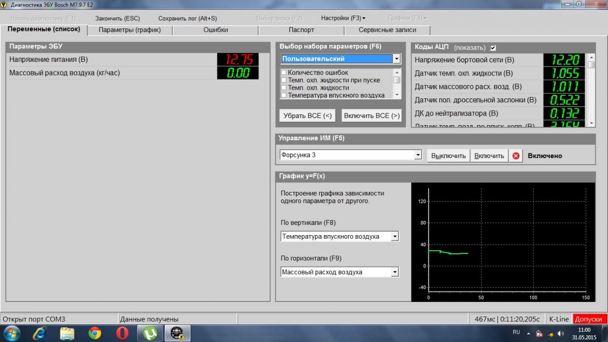

Скрины диагностики выкладывай.
При утреннем запуске увидел ,что напряжение лямбды выше 1В ,а точнее 1.128В. После прогрева появляется синусоида. похоже кислородник пробит на обогрев. В этот момент время впрыска увеличилось до 4.8 и движок начал дергаться,после прогазовки обороты  стабилизировались и впрыск стал 3.6 . Залью прошивку без лямбды ,датчик отключу и буду смотреть.

Проверьте напряжение с откл. ДК!  Норма -0,4В
АЦП ДМРВ в покое сколько?
